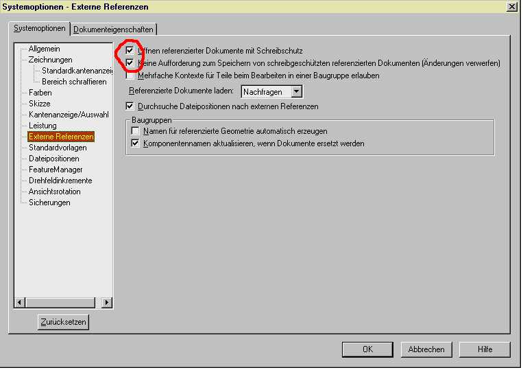

Hallo und Moin an Alle!
Wir sind seit einigen Tagen SolidWorks-Nutzer mit 7 Lizenzen.
Mit der gleichen Anzahl haben wir auch die Toolbox im Einsatz.
Ich habe im Forum gelesen, das die Toolbox-Parts zentral gelegt
werden sollten. Das ist ja auch so nachzuvollziehen, ich kann
aber keine Schraube mehr erzeugen, wenn mein Kollege die gleiche
Schraube gerade im Zugriff hat. Was tun, bzw was mache ich falsch?

Hallo Klaus,
wir haben auch die Toolbox zentral über Floating Lizenz und laut unserer Information geht der eigentliche Zugriff auf die Datenbank der Toolbox tatsächlich nur für einen in diesem Moment. Im Klartext würde das heißen, dass Du diesen Moment warten mußt, bis Dein Kollege fertig ist mit seiner Schraube.
Ist zwar nervig, auf der anderen Seite tritt es bei uns recht selten auf, dass im gleichen Moment zwei Leute auf die gleichen Daten zugreifen wollen.

schaut Euch mal die Bedeutung der beiden markeirten Optionseinstellungen an, vielleicht löst das Euer Problem.
Damit ist es möglich, daß mehrere User gleichzeitig in irgendeinem Modell eine Schraube o.ä. eingebaut haben und dieses Modell bearbeiten, auch beim Einbauen dieser Teile gab's bei uns damit noch nie Probleme.
Nur wenn an dem betreffenden Schraubenmodell etwas geändert werden soll, können das natürlich nicht zwei gleichzeitig. Sollte ja aber bei einem Normteil nicht so häufig auftreten.
