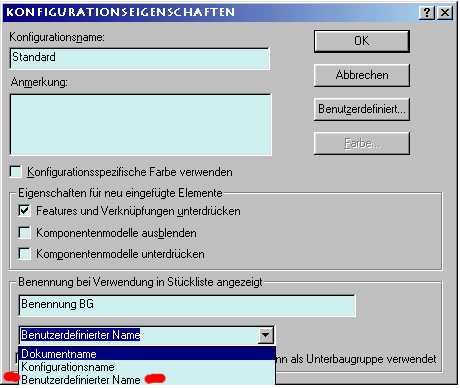

In den Konfigurationseigenschaften hat man 3 Möglichkeiten, um die Benennung in der Stückliste festzulegen (siehe Bild)
1. Dokumentname
2. Konfigurationsname
3. benutzerdefinierter Name
Das funktioniert soweit gut. Die Angabe in der Stückliste hat in der Regel einen Zusammenhang mit einer Zeichnung. Auf der (Detail-)Zeichnung hat man im Kopf eine Zeichnungsnummer welche mit dem Stücklisteneintrag in einer Baugruppe übereinstimmen sollte. Soweit (vermutlich jedem) klar?
Nun zur eigentlichen Frage:
Den Dokumentnamen und Konfigurationsnamen kann man im Zeichnungskopf automatisch abfragen und anzeigen lassen. Nur: wie funktioniert das mit dem benutzerdefinierten Namen?? Weiss irgendwer wie man den automatisch abgreifen kann?
Frage 2:
Wie kann ich diesen benutzerdefinierten Namen per APIProgrammier- und Anwendungsschnittstelle (Application Programming Interface) lesen/schreiben?? Wenn das möglich wäre (sollte doch irgendwie) könnte ich den Namen über die Eigabemaske einstellen.
Ich weiss, dass man den benutzerdefinierten Namen z.B. in der Tabelle eines Teils (BG) setzen kann. Die Syntax im Spaltenkopf lautet: "$Benennung". Also müsste man den doch auch irgendwie per APIProgrammier- und Anwendungsschnittstelle (Application Programming Interface) direkt in Modelldokument abgreifen können, oder?!?

Zu Frage 1)
Also wen ich dich richtig verstehe, willst du den Namen den du für eine Konfiguration unter "benuterdef. Name" eingetragen hast im Schriftkopf anzeigen. Wenn dem so ist, dann gibt es da MEINES WISSENS noch keine Möglichkeit dazu, nur in der Stückliste.
Was du machen könntest, wenn du mit Hilfe einer Tabelle die Konfigurationen erstellst ist, einen konfigurationsspez. Namen in der Tabelle zu vergeben, und dort für jede Version eintragen, dann könntest du mit Hilfe von "Verknüpfung zu Eigenschaft" im Schriftkopf den Namen auslesen lassen.
Aber wie ich das sehe, hast du diese Möglichkeit bereits erwogen, was besseres kann ich zu diesem Zeitpunkt leider auch nicht vorschlagen.
Zu deiner zweiten Frage:
Wovon du sprichtst ist der konfigurationspez. Name und nicht der "benuterdef. Name".

@Beere: Warum ich diese Benennung Als Zeichnungsnummer resp. Stücklisteneintrag gerne hätte ist folgende:
Der Datei- und der Konfigurationsnamen wird im Featuremanager angezeigt, wesshalb ich diese lieber für eine aussagekräftige Info für's Konstruieren verwenden will. Beispiel: Datei heisst "Kurvenscheibe Hochheber",Konfiguration1 dazu heisst "Hub 20mm", Konfig2 "Hub 35mm" usw. Im Featuremanager der BG heisst's dann entsprechend: "Kurvenscheibe Hochheber (Hub 20mm)" Die Zeichnungsnummer interessiert mich in dieser Phase eigentlich weniger, oder ist sogar noch nicht vergeben. Da kam die Idee mit dem "benutzerdefinierten Namen" der sich schön im Hintergrund hält.
Nun, vielleicht mache ich mir das Leben etwas zu schwer. Vermutlich werde ich Eure Ratschläge befolgen und die Zeichnungsnummer einfach in eine benutzerdefinierte Dateieigenschaft schreiben  ! Wozu aber dann die andere Möglichkeit da ist, ist mir immer noch schleierhaft.
