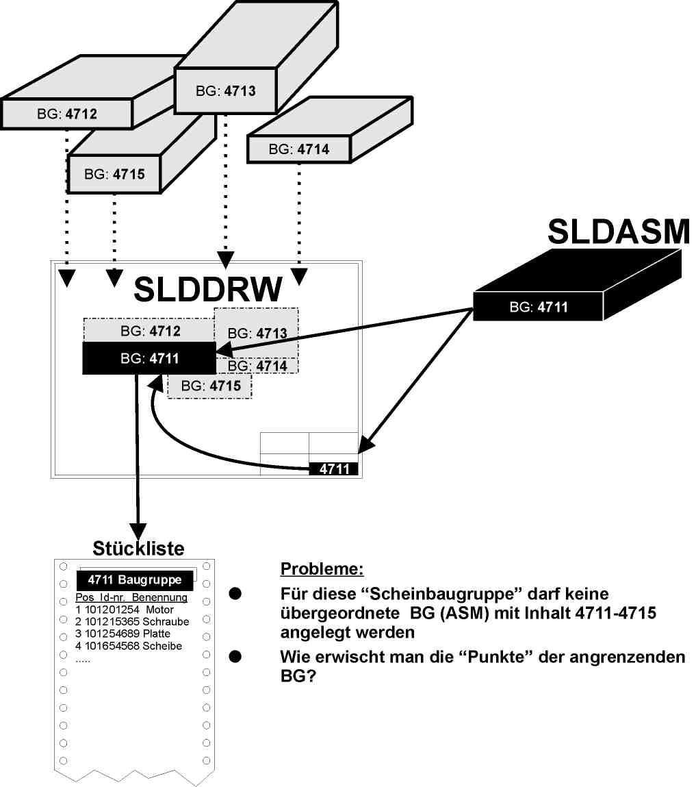

Um Störkonturen für eine Baugruppe (z.B. Nr. 4711) darzustellen, wurden auf 2D-Systemen die angrenzenden Baugruppen (Nr. 4712-4715) reingeladen und strichpunktiert dargestellt.
Das reinladen mehrerer ASM's auf ein DRW ist ja nicht das Problem. Wie stelle ich jedoch die Baugruppen (die es eigentlich nicht auf der Zeichnung geben dürfte) mit einem Befehl strichpunktiert dar????
Was handeln wir uns für Probleme bei der Stücklistenerzeugung für die Baugruppe 4711 ein (auf dem DRW existieren ja noch die Baugruppen 4712-4715)???
Wird diese Vorgehendweise von irgend jemandem praktiziert????

Da ein Bild mehr sagt als 1000 Worte:
Hier die gesamte Problematik als JPG:
Hauptprobleme:
- Wie erreiche ich das ohne Erzeugung einer neuen Baugruppe?
- Wie plaziere ich die Ansichten paßgenau auf der Zeichnung?
- Wie komme ich an die Stückliste "4711" (ohne 4712-4715)?
Grüße F.Herrmann

ohne "Scheinbaugruppe" wirds allerdings schwierig - oder unmöglich (?)
aber erst mal was geht (Voraussetzung es gibt eine Überbaugruppe, die unter anderem die Komponenten 4711 ... 4715 enthält)
1.) enthält diese Überbaugruppe noch weitere Baugruppen, die nicht dargestellt werden sollen, dann können diese augeblendet werden. Dazu im Featuremanager zur betreffenden Ansicht, BG-Baum aufklappen, Maus auf betreffende Komponente, RMB-Menü - Ausblenden/Komponente ausblenden anwählen. Alternativ dazu könnte man auch mit Bildausschnitt arbeiten.
2.) es ist möglich, jeder BG-Komponente eine vom Dokumentenstandard abweichende Linienart/-stärke zu verpassen. Dazu wie bei 1.) ins RMB-Menü und dort Komponentenlinien... anwählen (siehe *.jpg)
3.) in der Stückliste kannst Du ebenfalls alle Komponenten abwählen, die nicht dargestellt werden sollen, einfach RMB-Menü der Stückliste/Eigenschaften... Registerkarte Inhalt, dort die grünen Haken ausschalten für alle Komponenten, die nicht dargestellt werden sollen.
gibt es allerdings keine solche Überbaugruppe - eigentlich nicht möglich, weil wozu sind sont die Störkonturen interessant ? - fällt mir auch nichts weiter ein.
Für jede Baugruppe 4711...4715 eine Ansicht einladen - das wird wohl nichts. Du wirst Schwierigkeiten bekommen, die Ansichten so anzuordnen, das es wirklich so aussieht, als wären die BGs alle richtig zusammengebaut. Au?er bissel mit der Maus die Ansichten zurecht schieben - mehr gibts da kaum, wenn man mal von Ausrichten horizontal/vertikal auf Mitte/Ursprung absieht. Aber das hilft meist nicht wirklich weiter.
Meine Empfehlung: Denk noch mal nach, ob es nicht doch eine Überbaugruppe geben kann - und entdecke Möglichkeiten (die oben beschriebenen!)

Danke für die Ideenflut...
So wie's aussieht, werden wir da keine befriedigende Lösung hinbekommen.
Das Problem ist, daß wir die Stücklisten über eine Schnittstelle automatisch in's PPS-System übergeben. Diesen Automatismus können wir uns in so einem Falle also abschminken.
Da hilft nur: Organisatorische Maßnahmen treffen
1. - solche Fälle stark einschränken
2. - manuelle Nachbearbeitung der Stückliste
3. - Kontrolle der Stückliste durch die Normenstelle
