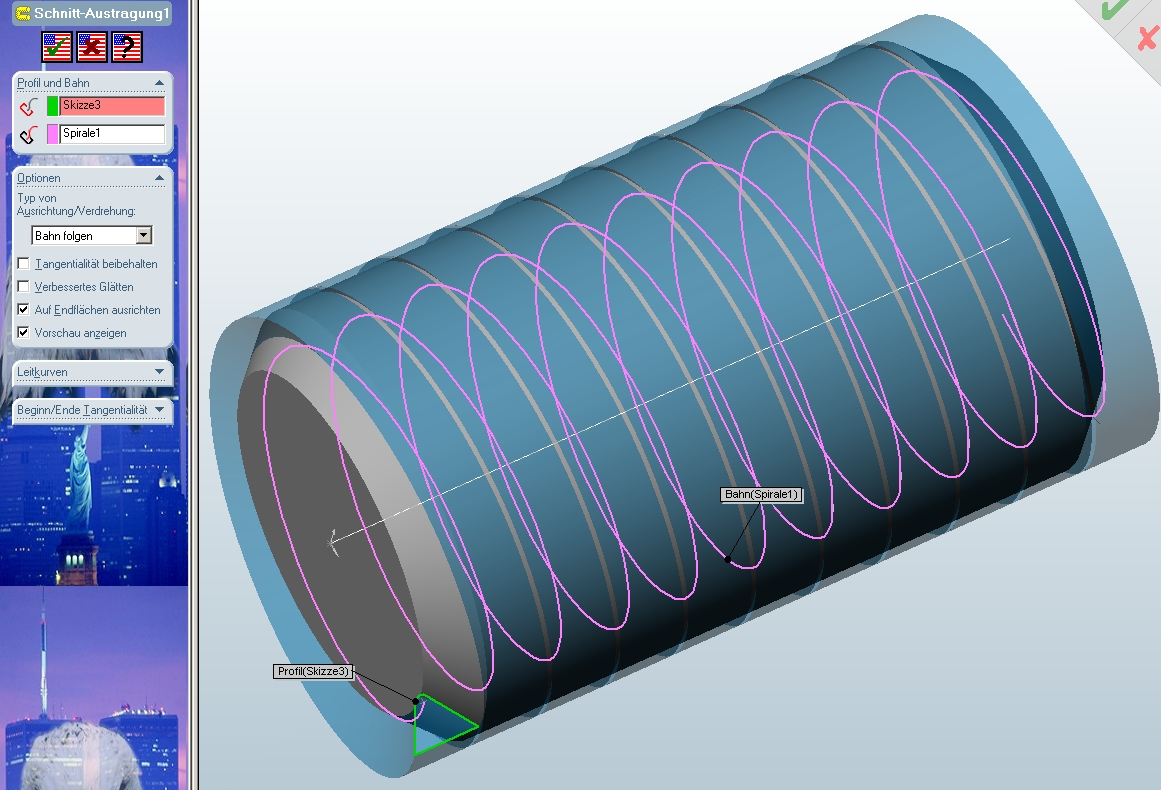

Hallo, ich habe eine Solidworks Studenten Version und möchte ein
Aussen-Gewinde erstellen. Habe schon alles probiert aber ohnen erfolg.

Aussengewinde   real modelliert? Das lässt sich nicht so ganz einfach beschreiben. Das ganze geht unter Einfügen/Schnitt/Austragung.
Da sind allerdings ein paar vorarbeiten nötig. Du musst Dir eine Bahn erstellen (Einfügen/Kurve/Helix-Spirale) und an dieser Bahn dann Dein Gewindeprofil austragen.
Versuch Dich mal durch das Tutorial zu wühlen und nutz die Suchfunktion im Forum, um mehr über Gewindedarstellung zu erfahren.
Wenn es Dir um die Darstellung der Gewindelinien in der Zeichnung geht, dann wähle Dir an Deinem Modell (überlicherweise Rotationssymmetrisch   )die Startkante für das Gewinde und wähle Einfügen/Beschriftung/Gewindedarstellung.

So ähnlich wie auf dem Bild
Das Teil kann mann nicht in dieses Forum stellen das es über 4MB gross ist.

hoi also erstelle einen zylinder und auf dessen stirnfläche eine skizze mit einem kreis, danach einfügen kurve eine spirale höhe steigung startwinkel 0° danach auf der ebene die den startpunkt der spirale durchschneidet dein gewindeprofil einfacherweise ein dreieck natürlich so dass vom zylinder auch material bei der schneidenden rotation weggenommen wird. danach beziehung einfügen skizze dreieck am ursprung anstecken am startpunkt der spirale danach ausformung schnitt und leitkurve die spirale und form die skizze dreieck voilla ein kleines problem bei der sache wenn die steigung 1mm ist und das dreieck 1mm kantenlänge hat gehts nich da er dann auf 0 schneidet also mach die steigung 1 und die kantenlänge 0.99 oder sowas
