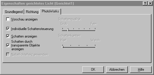

erstellt am: 16. Dez. 2002 09:40    Editieren oder löschen Sie diesen Beitrag!  <-- editieren / zitieren -->   Antwort mit Zitat in Fett Antwort mit kursivem Zitat    Unities abgeben: 1 Unity (wenig hilfreich, aber dennoch)2 Unities3 Unities4 Unities5 Unities6 Unities7 Unities8 Unities9 Unities10 Unities Nur für Simonizer 10 Unities + Antwort hilfreich
damit auch andere in den Genuss des Schattens kommen, hab ich gerade mal ein wenig probiert.
Einfach auf eure Lichtquelle gehen und rechte Maustatste / Eigenschaften wählen.
Dann im dialog wie im angehängten Bild einstellen.
Schon haben eure Lochbleche auch einen wunderbaren Schatten.

erstellt am: 16. Dez. 2002 10:04    Editieren oder löschen Sie diesen Beitrag!  <-- editieren / zitieren -->   Antwort mit Zitat in Fett Antwort mit kursivem Zitat    Unities abgeben: 1 Unity (wenig hilfreich, aber dennoch)2 Unities3 Unities4 Unities5 Unities6 Unities7 Unities8 Unities9 Unities10 Unities
Des is scho klar, andere Einstellungen gehen auch nicht beim Gittermaterial.
Dennoch ist mir unklar, wie Ralf das Abziehbild als Schnitt hinbekommen hat, ohne das Material wirklich zu schneiden. Man kann zwar beim Abziehbild sagen, dass eine Farbe transparent sein soll, aber deshalb wird ja noch nicht die Fläche auf die es "aufgeklebt" wird transparent.

Hallo Simonizer,
mir hat das keine Ruhe gelassen...
Ich hab' da glaub ich noch 'ne Kleinigkeit vergessen / übersehen  : Du musst die Fläche nochmal separat mit einem transparenten Material belegen.
Sorry dafür & vielleicht klappt's dann auch mit 2001
Ralf

Danke Ralf!
Es funktioniert! Ich werde gleich mal eine Lochblechtextur erstellen, damit ich sie als Abziehbild in Photoworks importieren kann. Werde das Ergebnis dann mal posten!
Gruss Simon

Huch zu früh gefreut. Die "Nicht-Löcherfläche" ist ja trotzdem transparent. Schade
