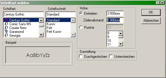

Ich versuche wie ein Verrückter ein Massstabsegemnt auf einem Bauteil abzubilden. Die Inkrementstriche sind kein Problem. Wenn ich jedoch auf SWX2001 die Masszahlen eintragen will beginnts.
Vorgehen: neue Skizze, Text-Icon drücken, 10,20,30,... eingeben (jedesmal neue Zeile mit Enter). So weit so gut. Schriftart des Doku wird ausgeschaltet um die Höhe zwischen den Zahlen zu ändern. Dies mach ich auch, es passiert jedoch rein gar nichts. In SWX2001+ funktioniert das gut. Wie kann ich diese Problem umgehen oder lösen? SWX2001+ kann ich nicht verwenden da noch keine Integration in unsere DB.

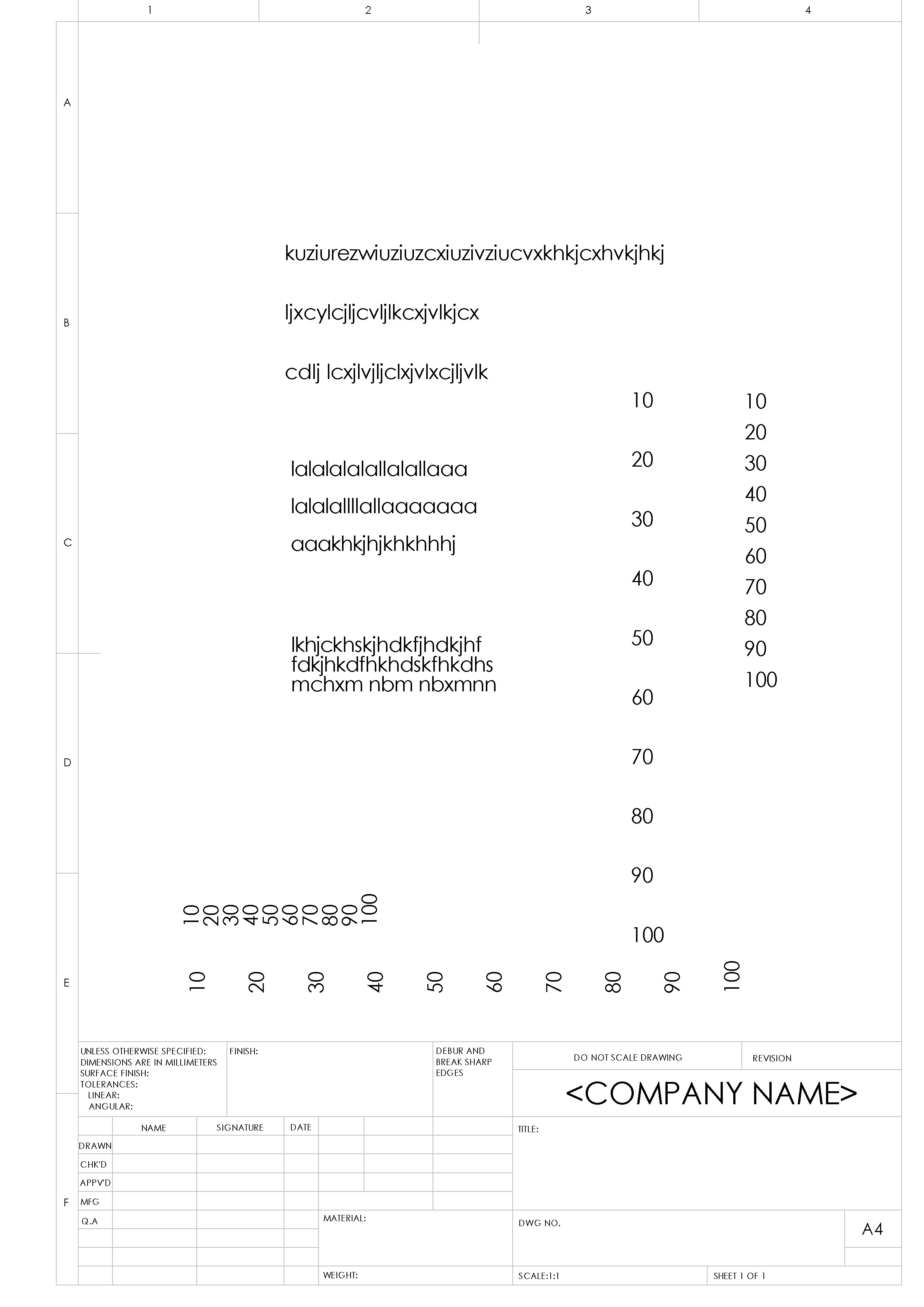

Moin Hilti.
hmmmm Anbei ein Bild...
Die vertikale Schrift sind einzeln positionierte Textfeature. Die ganze Reihe ist ein einzelnes Feature mit entsprechenden Leerzeilen dazwischen.....SWXSolidWorks 2001...geht...wenn ich Dich richtig verstanden habe ist das das was Du machen wolltest....oder?

Im grossen und ganzen ist's schon das was ich will. Ein kleiner Schönheitsfehler gibts noch. Und zwar die Leerzeichen. Die Zahlen müssen horizontal (gem. deinem Bild) ausgerichtet sein. Somit wird es schwierig Leerzeichen einzufügen und Zeilenschaltungen sind auch zu gross. Es geht mit unterschiedlichen Textgrössen für die Zeilenschaltung, ist jedoch ein gebastel. Was ist mit der Funktion "Zeilenabstand" (siehe Bild)? Bei mir funktioniert sie nicht.

Nun hab ich geschnallt was Du gesucht hast......
Und was soll ich sagen...das geht bei mir auch nicht
Kaputt
Funktioniert allerdings bei einem Bezugshinweis....den man aber leider nicht austragen kann

die funktioniert schon jedoch ist die einstellung für zeilenabstand nach oben und nicht wie du willst zur seite hin.
das ändert auch nichts wenn sie gedreht ist ist oben dann eben links oder rechts vom normalen blick aus betrachtet.

Die Definition eines Zeilenabstandes ist durchaus klar  .
Bei einem Bezugsheinweis klappt der Zeilenabstand bei einem
Zeilenwechsel wunderbar.
Nur bei dem Feature "Extras/Skizzenelement/Text" da funktioniert es nicht

Entweder ich bin zu hohl um euer problem nachzuvolltiehen oder ich hab das prob nicht selber. falls ihr den spaltenabstand und nicht den zeilenabstand meint, dann ist klar dafür gibts ja auch keine einstellmöglichkeit, da ja kein textverarbeitungsprogramm wie word oder so. falls du den text nicht als gravur austragen willst erzeug doch ein jpeg bild mit der schrift drauf und legs auf die oberfläche. ist zwar nicht die feine englische aber bevor du einzelne textblöcke machst und die von hand hinschiebst doch noch eleganter.
