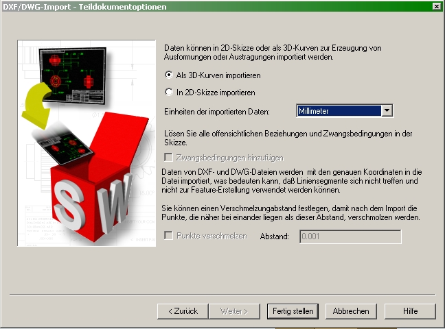

Bei uns (SWX2001) sind beim DXF-Importassistenten standartmässig Zoll als Einheit eingestellt. Zum Glück brauchen wir mehrheitlich mm  . Wenn ich in der Help nachschlagen will wie man das ändert, kommt der Fehler das die Webseite nicht gefunden wird. Kann mir jemand von euch weiterhelfen.
Problem: Standartmässiges Einstellen im Importassistenten von mm als Einheit. Wo werden diese Einstellungen vorgenommen?

du meinst oben links die Dropdownliste bei Eigenschaften Eingabedatei ? Nun, die kannst du nicht einstellen, da SolidWorks wie der Name schon sagt das aus der Eingabedatei ausliest ... wenn da bei euch immer Zoll steht vermute ich Mal, dass das System, das die DXF generiert hat, das nicht in die DXF Datei reingeschrieben hat oder einfach einen Standardeintrag "Zoll" erzeugt hat.
BTWBy the way = Nebenbei bemerkt, die Hilfedatei zum Import/Exportassistenten ist im Ordner [install]\lang}german\slddxf.chm zu finden, klappt bei mir nämlich auch nicht, wenn ich auf den Hilfeknopf klicke

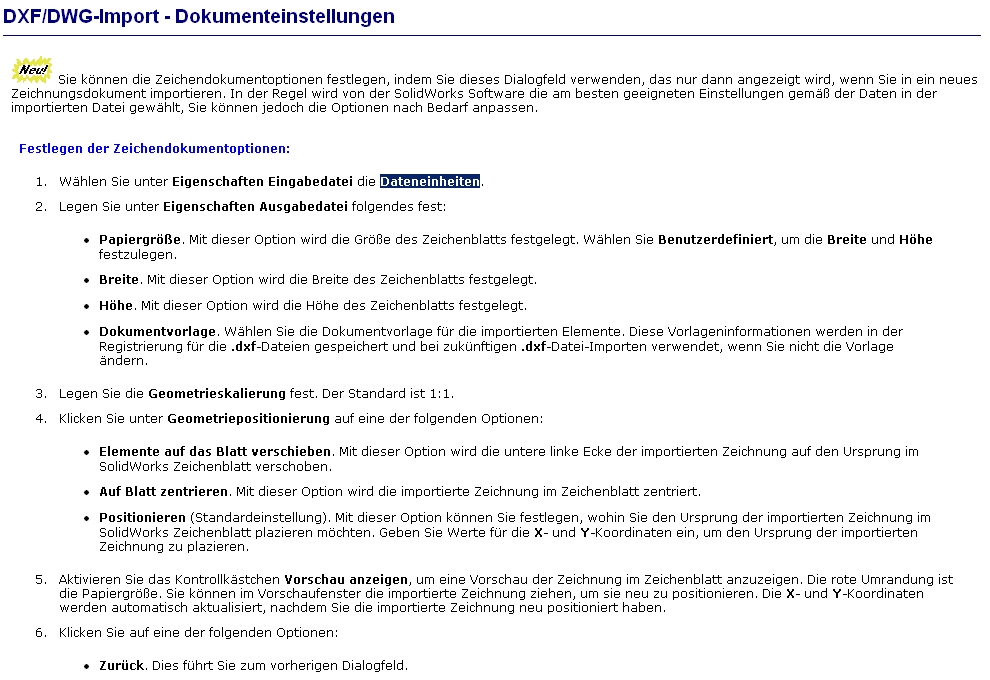

Bin ich zu bescheutert oder nur blind? Ich meine folgende Einheit (siehe Anhang1). Weiter bin ich nicht in der Lage die in der Hilfe beschriebenen Einstelloptionen zu finden. (siehe Anhang2)
DXF/DWG-Import-Dokumenteinstellung (jene Hilfedatei die von StefanBerlitz angesprochen wurde)
-->Zeichendokumentoptionen
    -->Eigenschaften Eingabedatei
       -->Dateneinheiten
Kann mir jemand von euch sagen wo ich diese Einstellungen genau finde.

es ist genau so wie Stefan bereits geschrieben hat: SWXSolidWorks liest die Einheit, Blattgröße und Maßstab aus der DXF/DWG aus, wurden diese Angaben nicht mit gespeichert, geht SWXSolidWorks zumeist auf Zoll, das Blatt aus den Systemoptionen und M1:1. Für diesen Fall kann man dann (siehe Dein Anhang) die Einstellungen direkt beim Import ändern.
Eine Voreinstellung per Optionen gibt es nicht.
