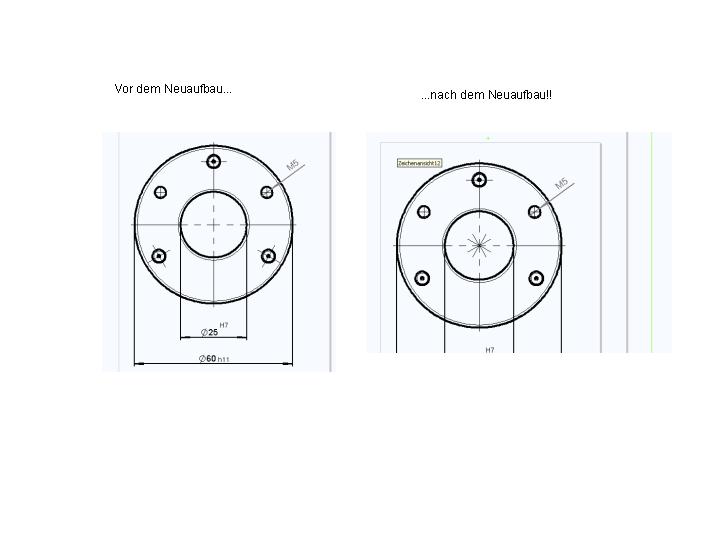

Hallo SolidWorksler,
ich finde die neue Funktion, Mittenkreuze endlich drehen zu können, wirklich Klasse... wenn es denn funktionieren würde. Schon bei SW 2001 plus SP0 habe ich festgestellt, daß die gedrehten Mittenkreuze nicht im Mittelpunkt der Bohrung bleiben, wenn ich die Zeichnung aktualiesiere. Die Kreuze wandern regelmäßig in die Teilemitte!
Auch nach SP2 keine Verbesserung.
Ich möchte noch erwähnen, daß wir mit DB Works arbeiten und hauptsächlich Konfigurationen erstellen, was aber eigentlich nicht diesen Fehler verursachen kann. Er tritt sofort auf, wenn ich auf "Modellneuaufbau" klicke...
Vielleicht kennt jemand dieses Problem... unser Reseller leider nicht, kann es auch nicht nachvollziehen!?
Anbei mal noch ein hübsches Bildchen, von Mittenkreuzen in der Mitte...
Ramona

Hi Ramona,
Ich hab da mal schnell ausprobiert. Bei mir klappt das Drehen der Mittelkreuze ohne Probleme. Auch nach einem Neuaufbau sind die da wo sie hingehören. (SWXSolidWorks 2001 Sp1.2)
Ich hoffe das hilft.
Viele Grüße aus dem Schwarzwald
gismo

Hallo Ramona,
hab ich auch noch nicht erlebt und kann es auch nicht nachstellen, weder mit einzelnen Bohrungen, Kreismustern oder Slizzenmustern ... gedrehte Mittelkreuze bleiben immer da wo sie sein sollten
Vielleicht eine Besonderheit an dieser einen speziellen Zeichnung / Modell, oder hast du das öfter? Kannst du die spasseshalber zur Verfügung stellen?
Ciao,
Stefan

vielen Dank, für die schnellen Antworten,
ich habe das Problem leider bei allen Zeichnungen...
Werde morgen mal ohne Datenbank probieren...
Sollte es wirklich doch an DBworks liegen?
Nun, morgen weiß ich mehr...
Ramona
