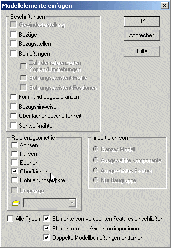

Ich habe eine iges Datei importiert und SWXSolidWorks stellt diese nur als Oberflächenkörper dar. Wanddicke auftragen geht nicht.Nun zum Problem:
Ich möchte aus dieser Datei eine Zeichnung ableiten. Die Oberflächen sind in der Zeichnung nur sichtbar wenn der cursor darüber ist.
Was kann ich tun? Ich brauche unbedingt eine Dxf Zeichnung von diesem Teil.

Du kannst im Featurebaum die Zeichenansicht aufklappen, bis du bei dem Oberflächenfeature angekommen bist und dann RMB - Einblenden.

Versuch mal das Teil in eine Baugruppe zu ziehen (auch wenn die dann nur ein Teil hat) und die Zeichnung von der Baugruppe abzuleiten.
Wenn ich mich recht erinnere geht das so.

unter dem Menupunkt Einfügen/Modellelemente klickst du bei Referenzgeometrie den Punkt Oberflächen an und dann sollten die Oberflächen alle da sein. (siehe Bild)

das war der richtige "haken".
vielen dank
