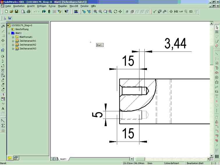

Das Problem:
Es wurde auf 2 verschiedenen Rechnern versucht, die Gewinde (siehe JPG) zu bemaßen.
Bei einem klappt's, beim andern stellt es sich dar wie auf dem Bild.
Auch Neustart komplett hilft nichts. Space mouse wurde auch schon deaktiviert. Kein Effekt....
An was kann das liegen ?????????
Danke für die Hilfe

Nachtrag:
Wir haben die Zeichnung gerade auf einem Rechner fertig bemaßt, wo's funktioniert.
Beim Aufruf der Zeichnung auf dem Problem-Rechner war die Bemaßung wieder verschoben, ohne daß wir was dran getan hätten.
Wat nu????????????????
Die Verwirrung ist komplett..............

Hallo Frank,
ich kenne das Problem nur von winkligen Schnitten (das ist auch auf dem Screenshot im dem von Jörg angesprochenen Beitrag der Fall), aber dein Screenshot ist wohl ein Teilausschnitt. Ihr benutzt SolidWorks 2001 auf beiden Rechnern, ist das Servicepack identisch?
Hab ich das richtig verstanden, dass nur ein Rechner dieses Problem hat und der andere nicht? Oder sind unterschiedliche User eingeloggt? Bitte sicherheitshalber mal den Wechseltest machen (also die beiden User jeweils an der anderen Maschine anmelden und schauen, wie es dann ist).
Hört sich für mich nicht nach einem Problem in SolidWorks sondern mit der Installation oder Usereinstellung an ...

@Jörg: Danke für den Tip. Es steht in dem Beitrag leider kein verwertbarer Lösungsansatz drin.
@Stefan: Mittlerweile habe ich schon 2 Rechner gefunden, wo das passiert. Alle Parameter sind identisch bis auf die Grafikkartentreiber. Da bin ich gerade am rumgurken und neue Treiber beschaffen.
Der installierte Treiber ist nämlich schon uralt (5 Monate) ;-)
Wenn das die Ursache ist, wäre das natürlich ein fieser Trick.
Erfolgsmeldung hoffentlich in Kürze......in progress........

War nix...
wäre auch vollkommener Schmarrn gewesen (unmöglich).
Aber was versucht man nicht alles in der Not...
Nochmal was genau passiert:
- Die Zeichnung wird über die MaxxDB geladen
- Die Zeichnung erscheint auf dem Bildschirm korrekt
- Nach ca. 0,5 Sekunden springt die Bemaßung an dieser Stelle um auf die Darstellung lt. Bild.
Wat nu?

Hallo Frank,
hmmm, habt ihr das mit unterschiedlichen Usern und Rechnern mal kreuzweise getestet? Um einzugrenzen, ob es User-, Maschinen- oder SolidWorksabhängig ist? Kannst du die Dateien zur Verfügung stellen (Zeichnungen und Teil), dann können das auch noch andere mal probieren, ob es da geht oder eben nicht geht ...

Hallo Frank,
habt ihr eventuell noch alte SPs der Version 2001 im Einsatz?
Bei allen einstelligen SPs von SWX2001 sah die (wieder neu erlaubte) nachträgliche Gewindebemaßung in der Zeichnung nämlich genau so aus wie in deinem Bild.
Beseitigt war dieser Fehler, glaub ich, erst mit SP12.
MfG    WLT

HUUURRRRRAAAAAAAAAAAAAAA!!!!!!!!!!
Danke, Danke, Danke, Danke.....
Es war wirklich das Service-Pack (SP11)
Mein Abend ist gerettet
