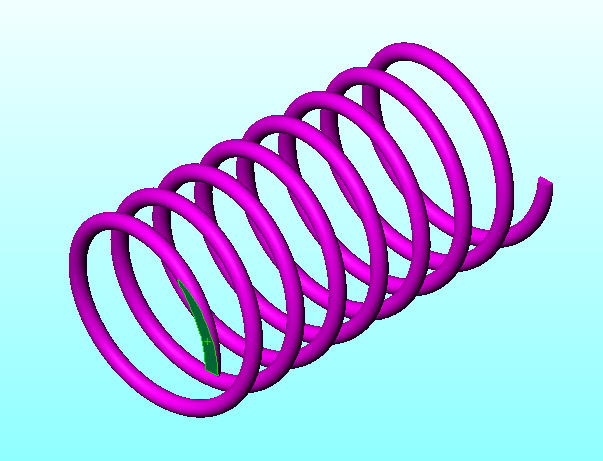

wie verküpfe ich eine Feder auf einer Achse eines Bolzen´s. Ich habe das problem das mir die Achse der Feder nicht angezeigt wird obwohl ich die temporären Achsen eingeblendet habe.

Hallo Zafer G.,
erzeuge eine Achse in deiner Feder.
Die kannst du dann zum Einbauen verwenden.

Hallo zfg,
wenn Du Deine Feder symmetrisch zu den Hauptebenen erzeugt hast, kannst Du Dir einfach eine Achse durch zwei (Haupt-)Ebenen erzeugen und diese für die Verknüpfung verwenden.
Sandro

Uiii!
Die Feder wurde zwar auf der Achse ausgerichtet:
Die Feder kann ich aber immer noch frei im Raum bewegen. Es fehlt eine Konzentrische Beziehung. Dies wird mir aber im Dialogfeld Verknüpfen nicht angezeigt wenn ich die Feder verknüpfen will. Ich möchte das die Feder auf der Achse verschiebbar ist, wie bei den zylindrischen Verknüpfungen! wie mach ich das?
Gibt es da eine Lösung?
Besten dank im voraus!
Zafer G.

Hallo zfg,
ich würde die Ebenen verknüpfen. Wenn z.B die Feder auf der Ebene von oben steht und der der Bolzen ebenfalls (der Ursprung sollte auch in der Mitte liegen), dann sollten die Ebene von vorne und rechts der Feder und des Bolzen auf deckungsgleich gesetzt werden.

Hallo zfg,
du kannst eine Achse der Feder aus den Hauptebenen erstellen, wie Sandro sagte.
Die Achse kannst Du konzentrisch zur Bolzenfläche verknüpfen.
Ich sende Dir an Deine email-Adresse (es ist gezippt ca. 3,5MB) noch eine Beispiel-Baugruppe bei der die Druckfeder über Tabelle gesteuert wird.
Vielleicht kannst Du was damit anfangen.

Einen kleinen Tip hab ich noch :
wenn man die Enden geschliffen darstellt, d.h.
wir im Bild dargestellt.
Dann gehts noch einfacher. Man kann u.a. dann auch
Entfernungen zur Fläche definieren.
