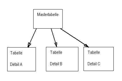

Andreas Müller
Beiträge: 1151
Registriert: 11.04.2001
erstellt am: 28. Mrz. 2002 09:25    Editieren oder löschen Sie diesen Beitrag!  <-- editieren / zitieren -->   Antwort mit Zitat in Fett Antwort mit kursivem Zitat    Unities abgeben: 1 Unity (wenig hilfreich, aber dennoch)2 Unities3 Unities4 Unities5 Unities6 Unities7 Unities8 Unities9 Unities10 Unities Nur für gismo 10 Unities + Antwort hilfreich
Original erstellt von gismo:
... Übrigens ich arbeite recht viel mit Gleichungen...
Ich würde die Gleichungen in einer externe "Mastertabelle" unterbringen und die einzelnen Details, resp. Konfigs mit dieser verknüpfen. Ist ein bisschen Mehraufwand, aber dafür kann Du das ganze Dokumentieren, weisst wo suchen und hast alle Gleichungen am selben Ort. Kurz: wird IMHOIn my humble opinion = Meiner bescheidenen Meinung nach übersichtlicher.
Andreas
Beere
Dipl.-Ing. Maschinenbau
Beiträge: 1437
Registriert: 31.07.2001
Pro/E 2001
Wildfire 2
SWX 2013
HP Z400; 4GB
erstellt am: 28. Mrz. 2002 19:32    Editieren oder löschen Sie diesen Beitrag!  <-- editieren / zitieren -->   Antwort mit Zitat in Fett Antwort mit kursivem Zitat    Unities abgeben: 1 Unity (wenig hilfreich, aber dennoch)2 Unities3 Unities4 Unities5 Unities6 Unities7 Unities8 Unities9 Unities10 Unities Nur für gismo 10 Unities + Antwort hilfreich
Hi.
Ich bin ja kein Gegner solcher Verknüpfungen. Ich wollt nur zum Ausdruck bringen, vielleicht für die Neueinsteiger bei diesen Themen, das man es mit der Dokumentation solcher Beziehungen nicht zu knapp halten sollte. Man kann überall kleine Notizen und Infos unterbringen. Gerade wenn man noch Excel dazuzieht, wo man nochmals mit Verknüpfungen rumwerkeln kann, vielleicht sogar noch auf Zellen weit entfernter Tabellenblätter verzwiegt, kann eine kleiner Kommentar an der Zelle (wo kommen ich her, wo gehen ich hin, wer hat mich hierhingebaut) die übersicht deutlich erhöhen.
Andreas
