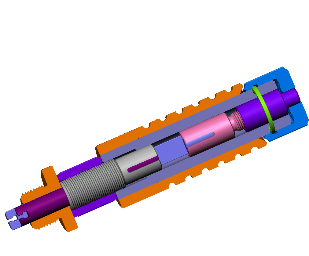

Hallo Leute;
Als "weltbestes" Konstruktionsbüro sollen wir für unseren Kunden einige Verbesserungen an seiner Anlage durchführen. Zu diesem Zweck hat uns der Kunde eine Inventor-Datei mit der jetzigen Version zur Verfügung gestellt.
Als ich das Modell in AutoCAD aufrief, trieb es mir die Röte ins Gesicht.
Haben die doch standardmäßig eine richtig tolle Gewindedarstellung
sowohl bei Innen- als auch Außengewinden.
Außerdem können die zur Darstellung scheinbar willkürlich durch die Einzelteile schneiden.
Man beachte auch die Schatten, die die O-Ringe auf das Teil werfen.
Vielleicht sollten die Solids mal Ihrer Spione in die Entwicklungsabteilung von Autodesk schicken.
Natürlich möchten wir den Kunden mit Solid-Modellen beeindrucken. Momentan sehe ich da aber schwarz.
Thomas

Wow - ich bin beeindruckt !
(Ich mein jetzt, über das Bild - nicht über
das "weltbeste"    )

Ich bin ja auch beeindruckt, aber wie sieht es mit der Datenkompatibilität aus, wie sieht das Teil nach dem öffnen im SWXSolidWorks aus? Die Kunden mit solchen Bildern beeindrucken tu ich ja auch gerne, aber gerade bei den Gewinden hab ich so meine Fragen ob dem Nutzen.

Hi @ll,
ich muß auch sagen, daß diese Darstellung schon sehr toll ist.
Aber die Fragen kommen schon von alleine auf:
1.) Wie groß ist der Aufwand?
2.) Wie groß ist die Datenmenge?
Vorab habe ich mal auf der Inventorseite "spioniert".
Anbei ein Interessante Diskussion: http://www.cad.de/foren/ubb/Forum50/HTML/000498.shtml
Ich persönliche habe auch schon Schrauben mit Gewinde 1:1 modelliert nur für Kundendarstellung. Im Endeffekt lohnte sich die investierte Zeit nicht. Ich denke, die einfache Gewindedarstellung sollte vollkommen ausreichen.
Zu Punkt 2:
Ich kann mir nicht vorstellen, daß diese Darstellung auf einer Baugruppe mit geringem Datensatz basiert. Leider habe ich vom Inventor keine Ahnung, um soetwas objektiv beurteilen zu können.
Unter dem Strich kann man nur sagen:
Also mir würde so eine Darstellung keinesfalls die röte in das Gesicht treiben. Warum auch ????
Man kann mit SWX auch in dieser Richtung viel erreichen...
Viel Spaß noch mit SWX (nicht Inventor)
Gruß Andy

Hi Andy;
Kann nach einen Telefongespräch mit dem zuständigen Ing. nur Deine 1. Frage beantworten:
Scheinbar gibt es einen Generator, der Gewinde ausformt. In einer Maske wird Gewindeart (z.B. M10) und Länge gewählt/angegeben und danach Startpunkt und Mantelfläche angegeben. Alles andere passiert automatisch.
Sondergewinde können allerdngs mit dem Generator nicht erstellt werden.
Thomas

sieht wirklich nicht schlecht aus, aber...
... die Gewindedarstellung beim Innengewinde über die ganze Bohrtiefe??? Ist das wohl ein Fehler oder wurden die Daten falsch eingegeben??? Ich bin der Meinung, dass man das in SolidWorks genauso gut hinkriegt (macht ja nur für Dokumentationszwecke Sinn), vielleicht mit etwas mehr Aufwand.
Wie sieht es dann bei Inventor mit Interferenzprüfung aus?
Grüsse sw4you

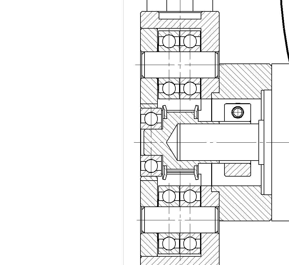

Hi @ll,
kann das der Inventor auch??????
(Schnitt ohne manuelle Nachbearbeitung)
Gruß Andy

Hi Thomas.
Ich habs jetzt nicht probiert bin mir aber sicher:" Das klappt auch alle  mit SWXSolidWorks
Aber die Performance....was wird die wohl machen  Vielleicht in den Keller gehen
Und findest Du nicht das die Gewindeausläufe schlecht modelliert sind
Spass beiseite:" Das geht auch mit SWXSolidWorks"
@sw4you
Gewinde bis zum Grund...naja fast bis zum Grund...musst Du halt Fräsen und nicht Bohren

Inventor benutzt für solche gewindedarstellungen ein jpeg bild dass je nach grösse gestreckt bzw gestaucht wird. Ist zwar leistungsschonender aber solid schneidet die gewinde aus dem vollen und ist somit realistischer braucht allerdings etwas mehr als nur ein pentium 2 :-)
