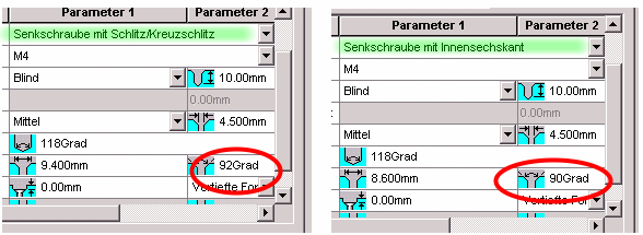

Die Voreistellungen im Bohrungsassistent, die ja eigentlich nach DIN sein sollten, müssen alle Nachkontrolliert werden, bei mir war z.B. außer den 92° die Senkungstiefe zu klein, ich hab’s zum Glück noch frühzeitig gemerkt, allerdings die STL Muster für 3000€ sind jetzt falsch, bin mal gespannt ob’s der Kunde merkt.
siehe auch http://www.cad.de/foren/ubb/Forum2/HTML/001380.shtml
Gruß Stefan

Der Fehler ist "nur" bei Senkungen für Schlitz/Kreuzschlitzsenkschrauben.

Fast alle Senkungen, egal ob 90°- oder Stirnsenkungen, haben Fehler! Bestimmt 80% der Bohrungs-, Senkdurchmesser und Senktiefen sind teilweise eklatant falsch, die Software-Schreiber haben ganz offensichtlich noch nie z.B. die DIN 74 gelesen.
Ich habe jedenfalls alle Reihen, die ich verwende, mit den Werten aus den Normtabellen überschrieben. Mein Reseller konnte mir nicht weiterhelfen, aber ich hatte auch das Gefühl, dass er nicht so einen Draht zu DIN-Normen und deren Existenzberechtigung hatte.

bin mir nicht sicher obs daran liegt, hatte dieses Problem in meiner
AMD Zeit auch. Lag daran das Senkungen nach DIN waren und Schrauben nach ISO verwendet wurden. Das paßt nicht zusammen ist minimaler Unterschied der sich stark bemerkbar macht!!!
