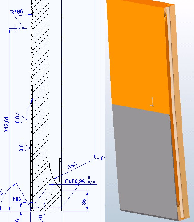

Ich habe eine Platte, die ich einem Teilbereich mit Nickel beschichten möchte.
Das Problem ist folgendes:
Die Fertigung möchte von mir für das Fräsen vor den Vernickeln ein Modell ohne Nickel haben.
Für das Fräsen nach dem Vernickeln und für die Qualikontrolle soll's ein Modell mit Nickel geben.
Der Kunde möchte eine Zeichnung mit eingezeichneter Nickelschicht (wie Bild -> ).
Ich habe jetzt zwei Möglichkeiten:
1. Erstellen des Modells mit 2 Konfigurationen (mit und ohne Ni)
    Leider kann mann dann auf der Zeichnungsableitung die
    Nickelschicht nicht erkennen.
2. Erstellen eines Teils "Grundkörper" und eines Teils "Nickel" und
    verknüpfen in einer Baugruppe.
    Nur für die Zeichnungsableitung eine Baugruppe zu machen finde
    ich etwas viel Aufwand.
Habt Ihr vielleicht eine Idee? Kann man vielleicht beide Konfigurationen in der Zeichnung überlageern, so daß man die Unterschiede sieht.
Oder; kann man die beiden Konfigurationen voneinander abziehen, so daß man schnell ein "Nickelteil" erhält.
Oder gibt es irgendeinen fiesen Trick, den ich nicht kenne?
  Danke im voraus
Thomas

hallo,
als ich würde es wie in Pkt.1 machen - ein zusätzliches Feature für die Beschichtung, 2 Konfigurationen - 1 mit Beschichtungsfeature unterdrückt und eine mit Beschichtungsfeature nicht unterdrückt.
Du kannst die Unterschiede auch in einer Ansicht gleichzeitig darstellen - Schau mal in der Hilfe unter Stichwort "Alternativdarstellung" nach.
Obwohl da fällt mir gerade ein - das wird wohl nur in Baugruppen gehen. Schade eigentlich! Mußt Du eben 2 Ansichten machen - eine mit und eine ohne Beschichtung.

wie vielleicht aus meinem Bild (oben) zu erkennen ist, habe ich das Problem bisher immer so gelöst, daß ich eine Baugruppe gemacht habe.
Nach Euren Antworten glaube ich, ich werd's auch so weiter machen.
Zu Deinem Anmerkungen:
1) EDM/PDM:  Noch nicht getestet
2) ohne Konfigs: Der Pflegeaufwand ist zwar höher (deswegen suche ich ja auch 'ne andere Lösung), dafür sind die Teile auch eindeutiger (verschiedene Dateien, verschiedene Datensätze im EDM/PDM usw.) und durch die CNC-Programmierer nicht so leicht zu verwechseln.
3) Ist natürlich ein Problem bei Konfigurationen
4) Habe mal versucht, die Zeichnungen aufeinander auszurichten:
  Probleme: beim Vermaßen/Beschriften gibt es Schwierigkeiten,
  die richtige Ansicht aktuell zu halten.
  Außerdem ist es unmöglich, z.B. die
  Schichtdicke zu bemaßen, da man dan von ener Konfig' zur anderen
  bemaßen müßte
Danke für Deine/Eure Bemühungen
Gruß Thomas

Hallo Thomas,
der Weg konfigurationen anzulegen ist meiner Meinung nach der richtige, wie die Antworten zeigen nur eine Meinung unter vielen.
Konfig1 = Erstelle ein Modell für die Fräsbearbeitung
Konfig2 = auf erstelltem Model Nickelschicht austragen
Drawing mit 2 Blättern erstellen, Blatt1 für die Fräsbearbeitung und Blatt2 nach Nickelbeschichtung / Kundenzeichnung.
Du kannst die Platte in deiner Zeichenansicht über rechte Maustaste, Eigenschaften Zeichenansicht, Benannte Konfiguration verwenden, so verändern dass du die jeweilige Konfig in deinem Blatt sichtbar machst.
Überlagern würd ich nicht Empfehlen, nicht "Eingeweihte" werden später Ihre Probleme damit haben.

es gibt auch noch ne Möglichkeit ohne Konfiguration oder Baugruppen:
Erstelle erst mal Dein Teil ohne Nickelschicht und mach dann ein neues Teil, in das Du dein erstes als Basisteil einfügst und dann die Nickelschicht aufbringst.
et voíla: Du hast zwei Teile für 2 Zeichnungen und 2 Nummern, die trotzdem miteinander verknüpft sind

Hallo Klaus;
Sehr gute Idee, werde es mal antesten.
Geht sowas auch andersrum?
Ich kriege nämlich vom Kunden immer die Maße des Teils
mit Nickel und muß daraus das Teil ohne ableiten. Da das manchmal recht komplizierte Oberflächen sind, ist es schwierig das Teil ohne Nickel zu erstellen.
Gruß Thomas

Original erstellt von Thomas Rolf:
klar, Du kannst ja von dem Teil auch was wegknappern - statt aufbringen.
