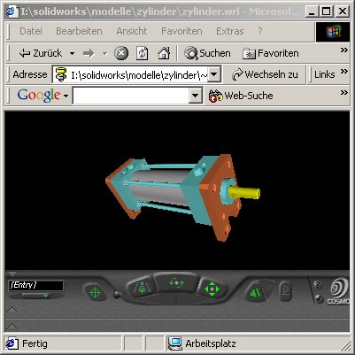

nein, tut mir leid. Aber ich kann das Problem auch so nicht nachstellen, hab mir gerade extra mal den Cosmoplayer installiert, aber bei mir kommen farige Komponenten oder auch eingefärbte Flächen an (siehe Bild)
Sorry,
Stefan
