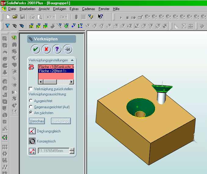

Hallo Junx
Kegel konnte mann in der SWX2001 Version Deckungsgleich, Konzentrisch oder auf Abstand Verknüpfen.
In SWX2001Plus geht dies aber nicht mehr.
In der Hilfe steht aber das es gehen muss.
Ist das ein Bug oder mache ich was falsch.
Frank O.

Hallo Frank,
ich habe gerade eine Senkschraube in eine Senkung eingebaut mit den beiden Kegelflächen auf Abstand "0".
(Also auch nur mit einer einzigen Verknüpfung eine eindeutige Plazierung.)
Hat einwandfrei funktioniert.
Vielleicht sind Deine Kegelwinkel nicht genau identisch. SW2001Plus ist doch da etwas genauer, als die Vorgänger...
ACHTUNG bei einer Senkungsbemassung nach DIN: hier ist der Winkel nicht unbedingt 90°.
Ich verwende übrigens den gleichen Servicepack.
Sandro

Hallo Frank!
Ich denke, Sandro hat recht. Die Kegelwinkel in Deinem Beispiel sind vermutlich nicht gleich! Bei mir hat's auch geklappt.
Andreas

Hallo Leute
Jup, es ist wirklich so das meine Formsenkung 92° hatte und nicht 90°. Warscheinlich habe ich mich vertippt.
Danke für die schnellen Antworten.
Frank O.

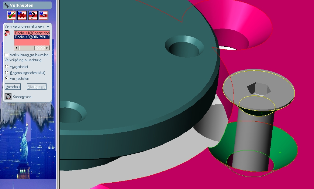

Hallo Frank,
wahrscheinlich hast du dich nicht vertippt, denn der Bohrungsassistent gibt 92° vor, so ist es bei uns jedenfalls an mehreren Arbeitsplätzen.
Tipp: Gib deinen Senkungen 90° vor und füge sie den Favoriten zu, dann hast du immer den gleichen Senkungswinkel und keine Probleme mehr mit den Verknüpfungen.

Hallo Walter
Jup, ist mir auch schon aufgefallen. Ich habe mehrere Formsenkungen gemacht und alle hatten 92°.

Die Voreistellungen im Bohrungsassistent, die ja eigentlich nach DIN sein sollten, müssen alle Nachkontrolliert werden, bei mir war z.B. außer den 92° die Senkungstiefe zu klein, ich hab’s zum Glück noch frühzeitig gemerkt, allerdings die STL Muster für 3000€ sind jetzt falsch, bin mal gespannt ob’s der Kunde merkt.
