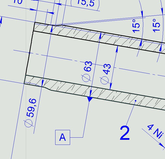

Hallo Solidworker;
Bin schwer am kämpfen mit Bezugssymbolen. Laut Form- und Lagetoleranznorm wird ein Bezugssymbol in Verlängerung der Maßlinie gesetzt, wenn es sich auf die Mitte des Maßes beziehen soll.
(Siehe Bild)
Wie kann ich aber in SWXSolidWorks das Symbol mit dem Maß verknüpfen, so daß bei Verschiebung des Maßes sich auch das Symbol mitschiebt?
Danke im voraus für Eure Hilfe

ich glaube garnicht denn das sind getrennt erstellte Zeichen aber ich wüsste nicht dass dein oberflächensymbol genau auf den masspfeil ausgerichtet sein muss masspfeil richtet sich auf mass und oberfläche auf die gesamte fläche also....

Hi brainsex,
Tja, leider steht in der Norm eindeutig:
DIN ISO 1101:
Das Bezugsdreieck steht...
...auf der Umrisslinie des Elements oder auf der Maßhilfslinie,
  wenn der Bezug die Linie oder Fläche selbst ist;
...auf der Verlängerung der Maßlinie,
  wenn der Bezug die Achse oder Mittelebene ist.
So, und nu??
Gruß Th.

ich kann daraus nicht ersehen dass das oberflächesymbol genau auf den masspfeil ausgerichtet werden muss auf die verlängerung der masslinie heist lediglich dass wenn deine bemassung ausserhalb des teiles liegt sagen wir vertikaler masspfeil kannst du auf die horizontal rausgezogenen linien dein oberflächensymbol setzen und brauchst nicht direkt an die werkstückoberfläche
Thomas Rolf
Dipl.-Ing. / CAD-Admin
Sehen Sie sich das Profil von Thomas Rolf an!   Senden Sie eine Private Message an Thomas Rolf  Schreiben Sie einen Gästebucheintrag für Thomas Rolf
Beiträge: 189
Registriert: 02.07.2001
SWX 2015 SP4.0
erstellt am: 12. Mrz. 2002 14:28    Editieren oder löschen Sie diesen Beitrag!  <-- editieren / zitieren -->   Antwort mit Zitat in Fett Antwort mit kursivem Zitat    Unities abgeben: 1 Unity (wenig hilfreich, aber dennoch)2 Unities3 Unities4 Unities5 Unities6 Unities7 Unities8 Unities9 Unities10 Unities
Hi brainsex
Ist aber eindeutig iin der Norm bebildert.
Auf der Maßhilfslinie und NICHT in Verlängerung des Maßpfeils
= Kante ist gemeint.
Auf der Maßhilfslinie und in Verlängerung des Maßpfeils
= Mitte ist gemeint.
Gruß Th.

Hallo Thomas,
nachdem Du das Maß mit dem Bezugssymbolen ausgerichtet hast,
kannst Du beide mit gedückter STRG -Taste auswählen und dann zusammen verschieben!
Gruß Stefan

Naja dann sag ich nix mehr habs probiert geht aber nicht zu verknüpfen

Hallo;
Vielen Dank für Eure zahlreichen Antworten; Ihr braucht Euch aber wegen mir nicht zu schlagen.
Es geht eigentich gar nicht darum, ob ich die Norm anwende oder nicht; es geht darum, daß ein Bezug auf der Fläche oder in Verlängerung der Maßlinie unterschiedliche Bedeutungen haben.
Nach Studium der Normen kommt man schnell darauf, daß eine Bezug auf der Mittellinie (also Bezug in Verl. der Maßlinie) auch immer eine Sysmmetrie des Bauteils zur Mittellinie zumindest zum Teil mit gewährleistet oder auch erst möglich macht.
Sollte also mal die Fertigung am Rande der Toleranzfelder liegen könnte die Position des Bezugssymbol über Schrott oder NichtSchrott
entscheiden.
Außerdem:
Wenn der Kunde sagt: "Bezug ist die Mittellinie des Maßes 65"
und ich sage: "Ne Ne , wegen Solid ist der Bezug heute mal die Kante des Werkstückes, ich schei.. auf die Normen und darauf was Du willst"
Was glaubt Ihr, was der mir erzählt. Ich geh' schon mal in Deckung.
Betrifft: Symmetrie/Rundlauf
Eine Symmetrie-Toleranz hat immer einen Bezug zur Mittellinie. Wie soll ich der Qualikontrolle beibringen, welches Maß die Mitte des Bauteils definiert? (Innen- oder Außendurchmesser?) Dies geht nur, indem ich den Bezug in Verlängerung der Maßlinie des entsprechenden Durchmessers setzte und damit diesen Durchmesser als verantwortlich für die Mitte des Teils definiere.
Thomas

Hi Alle!
Ich bin zwar mitnichten ein Normenspezialist, bringe aber dennoch 1,2 Gedanken ein  .
@ Thomas:
1. Musst Du unterscheiden zwischen Symmetrie und Rundlauf, ist nicht dasselbe . In deinem Fall ist wohl eher der Rundlauf angebracht.
2. Wenn 2 Zylinder zueinander rundlaufen sollen, ist es imho komplett wurst, welchen Zylinder Du als Basis nimmst. Messen muss man halt nur auf der nicht eingespannten Fläche  !
3. Prüfer A denkt: "ich habe gerade auf der Messmaschine gerade die Spitzen eingerichtet, also nehme ich das Teil auf die Spitzen" -> Aussenzylinder wird gemessen. Prüfer B hat keine Maschine mit Spitzen und spannt das Teil desshalb in das 3-Backenfutter -> Innenzylinder wird vermessen. Prüfer C: .....
