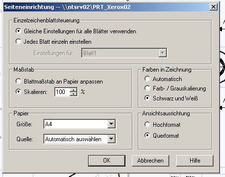

Hallo Forum !
Bei einem lokal installierten Druckertreiber kann man bei "Seite einrichten" die Linienstärken zuordnen. Soweit, so gut.
  Geht das auch irgendwo bei einem über Netzwerk installierten Drucker ?

Hallo Holger,
ich vermute, du arbeitest schon mit SolidWorks 2001Plus. Dort sind die ganzen Druckeroptionen etwas durcheinander gemischt worden, da ab jetzt bestimmte Einstellungen dokumentabhängig und dort soagr wenn gewollt blattabhängig abgespeichert werden. Andere Einstellungen sind weiter auf SolidWorks-Systemebene.
Die Linienstärken findest du nicht mehr bei Seite einrichten, sondern konkret erst dann, wenn du druckst (NICHT über das Symbol drucken, sondern über Datei/Drucken).
Kommentar: ich persönlich finde, dass war ein Schritt in die richtige Richtung, aber leider nicht zu Ende gedacht. Beispiel: Linienstärken sind für meinen Geschmack abhängig von der Kombination Blattgröße-Zieldrucker-Blattgröße, und infolgedessen Userabhängig.

Hallo Peter !
Ich wünschte, wir hätten einen
Hallo Stefan !
Genau SWXSolidWorks 2001+ SP1.2
und genau das wars.
Besten Dank !
