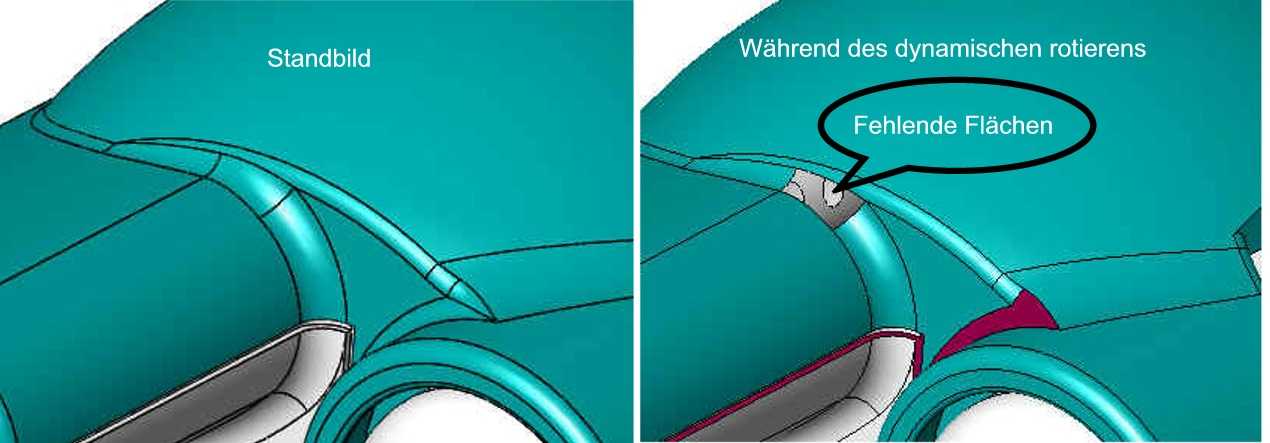

möchte nur mal wissens ob es an meiner Graka oder Treiber liegt,
oder ob es ein Bug von SWXSolidWorks ist.
Wenn ich dynamisch rotiere oder vergrössere blendet SWXSolidWorks Flächen aus, die sobald man
damit aufhört wieder zum Vorschein kommen. (Siehe Bild)
Das komische daran ist, bei SWX2001 SP14 funktioniert es astrein, nur bei SWX2001+ habe ich
dieses komische Verhalten.
Übrigens: W2KWindows 2000 SP2; Nvidia Quadro2Pro 64MB; Treiber 23.11; SWX2001+ SP1.2
Vielen Dank
Grüsse Tobi

HI Tobi,
kann es sein, dass bei Dir der Haken unter "Extras/Optionen/Systemoptionen/Leistung Detail entfernen während Zoomen/Verschieben/Drehen" gestetzt hast? Das könnte evtl. eine Möglichkeit sein.

Hi Gismo,
Bingo das wars Vielen Dank und ein paar Untities für Dich.
