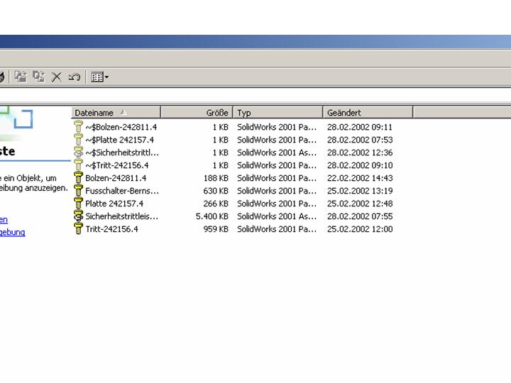

Hallo Kalle,
die temporären Dateien liegen im gleichen Vezeichnis wie die Originaldateien. Bei uns jedenfalls siehts dann wie im Bild aus, ich denke das wird überall gleich sein. Wenn SWXSolidWorks abschmiert haben wir eine Unmenge von Temp-Dteien drin, halt die auf deren Originaldatei während der laufenden Sitzung zugegriffen wurde. Wir löschen sie von Zeit zu Zeit immer raus. Einstellen wohin sie gespeichert werden, kann man meines Wissens nicht.

Joachim: Diese Dateien meinte ich eigentlich nicht. Die stören auch nicht weiter (ausser dass sie die gleiche Endung wie meine eigentlichen Dateien haben und es schon mehr als einmal vorkam, dass bei Datei/Öffnen dann eine der temporären Dateien ausgewählt wurde).
Stefan: Das Auto-Save ist bei mir abgeschaltet, von daher ist mir das \swxauto\ - Verzeichnis ziemlich egal. In der Root (sozusagen) des Standard Windows-Temp Verzeichnis (c:\Temp\ - in meinem Fall) werden aber ein Haufen ~DF973.tmp Dateien angelegt die ich bei einem SolidWorks Neustart nicht gebrauchen kann.
