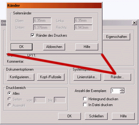

habe soeben folgendes Phänomen (Bug) bemerkt, welches mich ziemlich nervt.
Es scheint mir als ob SWX2001+ die Ränder des Druckers verschiebt. (siehe Bild)
Bei SWX2001 SP14 wird die obere Linie der Zeichnung gedruckt,
bei SWX2001+ nicht.
Wohl bemerkt bei den absolut identischen Einstellungen.
Gibt es da irgend eine Abhilfe?
Vielen Dank
Gruss Tobi ;-)

Hi Tobi.
Ja, das hat mich auch einen halben Tag und viiiiel Nerven gekostet  . Ich habe dann den Zeichnungsrahmen (Blattformat) ein bisschen verschoben, dann hat's wieder geklappt, mit dem Plotten.

Hi Andreas Hi Peter,
ist doch echt Sch...
Ich verdiene mein Geld mit konstruieren!!!
Habe aber einen Workaround gefunden, der wenigstens bei mir
funzt.
Ich stelle das Papier in drucken Konfigurieren auf "Banner A4"
und es ist wieder wie in SWX2001.
Nice Day
Gruss Tobi ;-9

Nein, nicht tauschen! Ich meine, das Blattformat neu einstellen:
-> Zeichnung öffnen
-> Blattformat bearbeiten
-> Rahmen verschieben (in obigem Bsp. nach unten)
-> Blatt bearbeiten
-> Blattformat speichern
Dann sollten doch alle Zeichnungen wieder ok sein. Das muss man natürlich für alle Blattformate (A4-A0, ...) machen

Ich hatte das Problem auch und habe einfach unter Drucken etwas andere Rändereinstellungen für den Drucker eingeschrieben. Damit war das Problem erledigt.

Habe soeben folgendes in den Maintenance Release Notes auf der SWXSolidWorks-HP gefunden:
"122644 Print Preview shifts print up and left when using certain printers at 100%."
--> Sie wissen es also!
