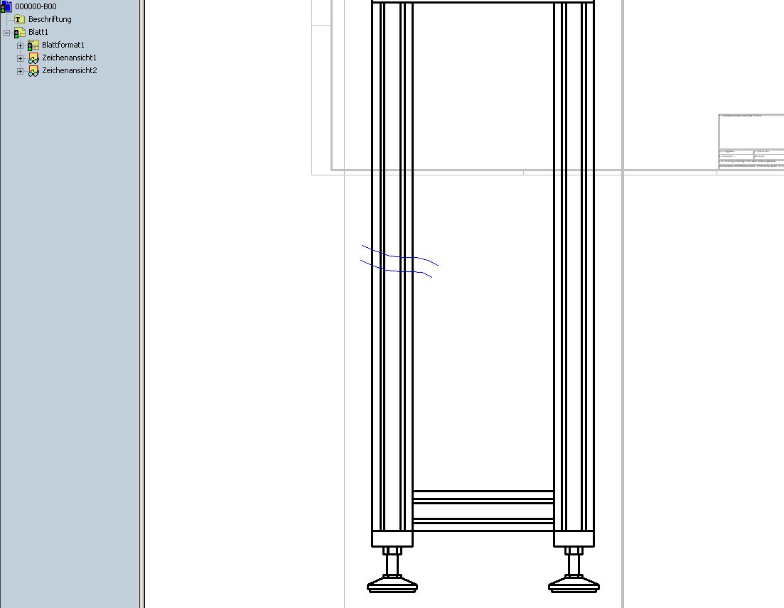

Wie kann ich in der Zeichung ein langes Teil (z.B. ein Profil oder eine Welle) verkürzt darstellen.
Hoffe es ist verstanden was ich meine.

Hallo cembey,
ist genau beschrieben in der SolidWorks-Hilfe.
Suche unter Index "Bruchkanten".
Thomas

Danke thsch,
hat sehr gut funktioniert.

Und wie kann ich Bruchkanten in zwei nebeneinanderliegenden Ansichten einfügen, so dass diese trotzdem noch gleich hoch sind (bzw. um das gleiche maß verkürzt werden)?
Laut meinem Support gibts da keine Möglichkeit. Ich pfrimel mir das dann immer so in etwa hin. Wie handhabt ihr das?

Hallo Manuel,
wenn die beiden Ansichten voneinander abhängen (also die eine eine projezierte Ansicht der Anderen ist wie Vorderansicht und Seitenansicht) kannst du einfach in den Eigenschaften der abhängigen Ansicht den Haken bei "Bruchkanten auf Eltern ausrichten" machen (ist unten rechts in der Eigenschaftsdialogbox).
Fall ich mich zu umständlich ausgedrückt hab schau in der Hilfe unter Zeichenansichten / Eigenschaften

Danke, jetzt sieht das besser aus.
Warum weiß mein Support das nicht?
