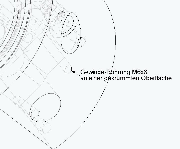

ich hab ein problem.Wie bekomme ich eine Gewindebohrung an einer gekrümmten Oberfläche hin?

du mußt zu der Bohrung eine Senkung hinzufügen, und der
Senkdurchmesser soll gößer als der
Durmesser von der Gewindedarstellung sein.
So müßte es eigentlich gehen.

habe die Fase eingefügt und weiter ?

Jetzt müsste die Gewindedarstellung
darstellbar sein.

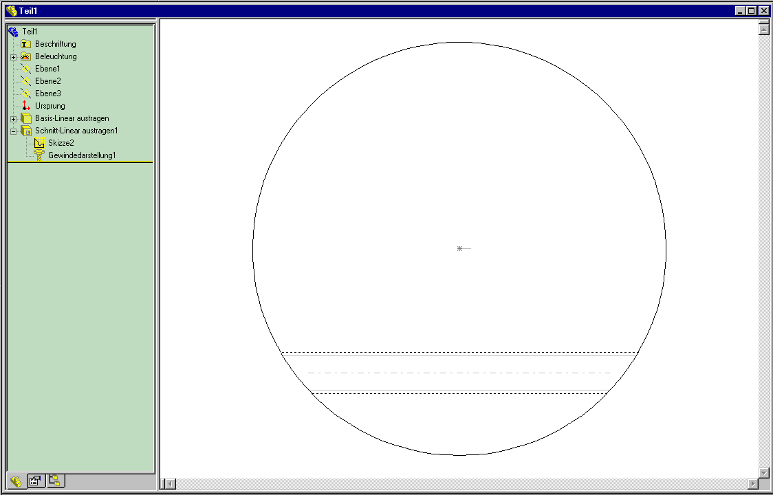

Im Bild ist es ein ähnliches Beispiel

Hallo zfg,
in SW2001Plus funktionierts eigentlich schon (siehe Anhang).
In früheren Versionen hat es meines Wissens nach nicht funktioniert.
Man muß nun einfach die Bohrungskante anklicken und darauf ein Gewinde "bis nächste" erstellen.
In der Anlage kann man die Draufsicht eines Zylinders sehen, durch den ein M5-Gewinde "geschossen" wird.
Ich hoffe, es wird keine Beiträge geben über Sinn oder Unsinn solcher Gewinde in der Praxis... manchmal geht's halt nicht anders.
Sandro

Hallo Zafer,
der Bohrungsassistent kann das auch. Bei 2001Plus direkt, bei 2001 auf einer tangentialen Ebene.
Ich würde trotzdem zu der von cembey vorgeschlagenen Senkung raten. Sonst kannst du dich in der Werkstatt nicht mehr blicken lassen.

Doch, es funktioniert auch bei der nicht "Plus" Version.
Man muß auch nur einfach die zylindrische Bohrungskante anklicken und darauf ein Gewinde erstellen.

doch jetzt hats geklappt danke!
