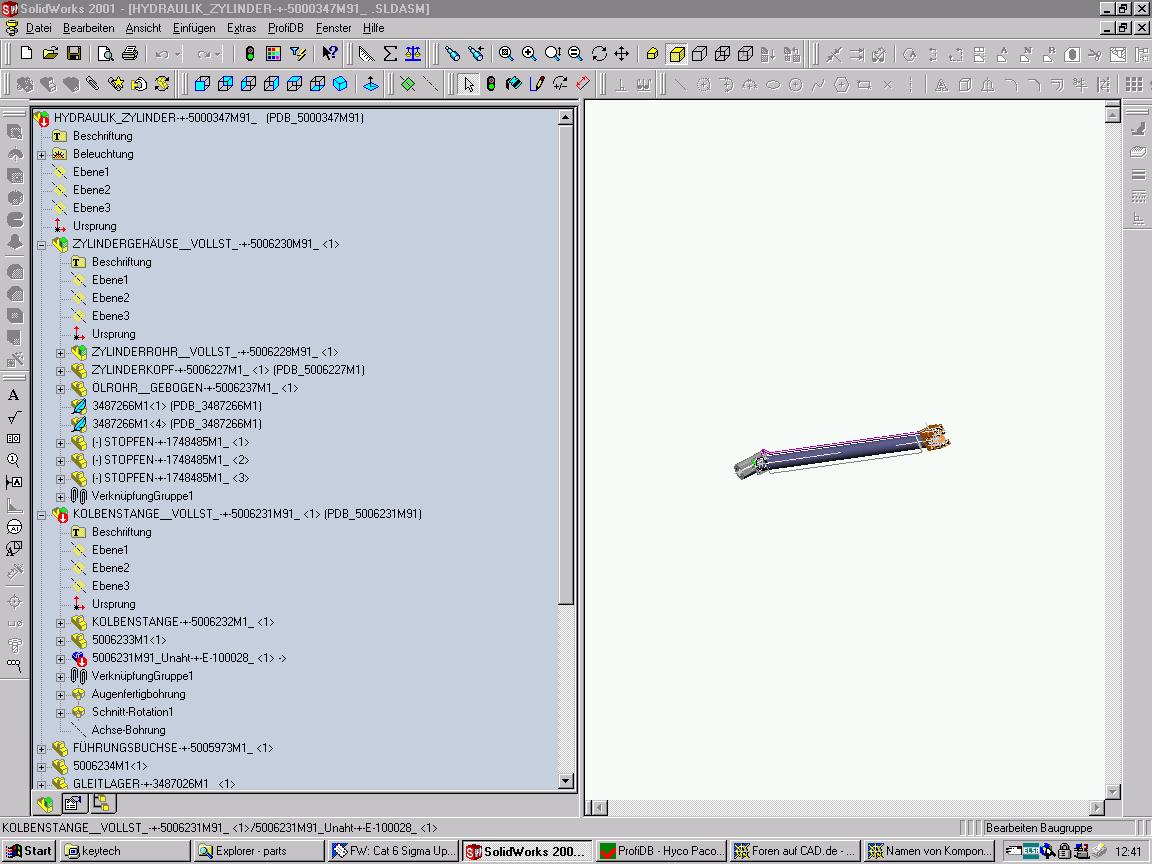

Situation:
In Baugruppen wird standardmäßig der Dateiname der Komponente im Featuremanager eingeblendet. Dies ist gut solange man Dateinamen einigermaßen sinnvoll vergeben kann und die Komponente daran schnell zu identifizieren ist. Kann man das nicht, so gibt es weiterhin die Möglichkeit, den Komponentennamen von Hand zu ändern. Allerdings nur solange der Schalter "Komponentennamen aktualisieren, wenn Dokumente ersetzt werden" n i c h t gesetzt wurde. Außerdem ist es Handarbeit....
Idee:
Könnte man einen Schalter in den Optionen setzen, der aus den Dateieigenschaften ein ausgefülltes Beschreibungsfeld ausliest und den Inhalt dann als Komponentnamen anzeigt... Natürlich kann man eventuell per API-Programmierung etwas machen, ich sehe das allerdings eher als Aufgabe für SW!
Hintergrund:
Umbenennungen von Dateien sind immer mit diversen Problemen besonders in Baugruppen verbunden. Deshalb vertrete ich die Ansicht, bei Konstruktionsbeginn einen eindeutigen Namen zu vergeben, der später nicht mehr geändert werden muß. Insbesondere mit einer Datenverwaltung ist dieser Dateinamen auch kein großes Thema mehr, er interessiert eigentlich nicht, da alle identifizierenden Daten im EDM-System verwaltet werden. Anderseits legt jedes mir bekannte EDM-System in irgendeiner Art und Weise Informationen in den Dateieigenschaften (bescheuertes Wort) an, die dann nutzbar sind.
Wie sind hier die Meinungen dazu?

Hallo Edgar,
sieh doch mal in den Anhang.
So sieht ein SWXSolidWorks Featurebaum in Baugruppen aus wenn wir mit ProfiDB arbeiten. Teilweise haben wir aber mit der Einstellung gearbeitet, die uns erlaubt alte Original Dateinamen beizubehalten. Das ist wichtig und ein einfacher Weg um alte bereits vorhandene SWXSolidWorks-Teile mit Mehrfachverwendung in alten Konstruktionen einzupflegen.............
Hoffe das hilft fürs erste

Hallo Wolfgang,
Deinem Bild entnehme ich, daß eure Lösung es ermöglicht, lesbare Texte im Featurebaum anzuzeigen. Sind nun eure Dateinamen so aufgebaut, daß ihr Volltext und eine Identnummer kombiniert? Wenn dem so ist, wie handelt ihr dann Umbenennungen ab?
Gruß Edgar

Hallo Edgar,
umbenennen ist ja nicht so geschickt , 'ne Kolbenstange kann ja nicht zur Führungsbuchse mutieren.
Nur die Teilnummer ( Artikelnummer) kann man sinnvoll ändern.
Das heißt  man kopiert und speichert in SWXSolidWorks die Teile/Unterbaugruppen mit der neuen Teilnummer und speichert den ganzen Kram dann in's EDM in den/die neuangelegten Artikel/dokumentendatensätze .
Das EDM weist bei der Gelegenheit den Dokumenteneigenschaften der SWXSolidWorks-files die erforderlichen Weisheiten :G  zu .
Das ist eine Kombination von Teilnummer Version und Benennung.
Kannst aber auch was anderes einstellen, ganz nach belieben.

Hallo Wolfgang,
Original erstellt von Wolfgang Traupe:
Hallo Edgar,
Aber ein Ölbohr_gebogen kann durchaus mal ein Ölbohr_gerade werden :-)
oder nicht. Und dann beschweren sich wieder die Baugruppen. Handelt es sich um ein einzelnes Bauteil sehe ich auch keine Schwierigkeiten. Aber bei uns gibt es folgendes Vorgehen:
In der Entwicklung gibt es am Anfang nur eine Idee, von Verwaltung keine Spur. Erst wenn das Produkt mal eine gewisse Reife erlangt hat, arbeitet man auch an der Verwaltung. Zudem werden in dieser Phase noch viele Teile umbenannt, da die Funktion eines Bauteils sich immer wieder ändert. Nach einer gewissen Reifezeit wird der anfängliche Projektstatus in geordnete Bahnen überführt, und jetzt werden weitere Daten interessant, die seither im Dateinamen eingearbeitet wurden (z.B. eine Identnummer). Es fallen also große Umbenennungen an - also neue Probleme mit Baugruppen. Durch eine Verwaltung, so zumindest der Gedanke, bin ich nicht mehr gezwungen, am Dateinamen die gesuchten Infos dranzukleben, sondern ich bekomme Sie aus dem Verwaltungssystem. Das führt wiederum dazu, daß im Featurebaum der BG´s meine Information verloren gegangen ist.... usw.
Vielleicht habe ich jetzt mein Problem klarer geschildert.

Hi Edgar,
ja kann natürlich von gerade nach gebogen umbenannt werden , kein Problem.
Wolfgang
