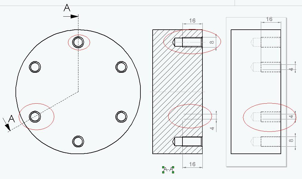

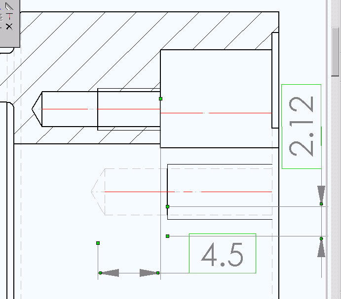

Ich hab da so ein rundes Teil mit diversen bohrungen. Nun hab ich dies mit viel mühe geschnitten, siehe im pdf nach, und habe sehr darauf geachtet dass die master-bohrung durch die schnittlinie verläuft!! als resultat erhalte ich dies im jpg-file dargestellte teil. die die tiefe mit 4.5 würde ja stimmen aber die position ist ja nicht so toll( es handelt sich um die voll-geschnittene bohrung und nicht um die "unsichtbare" bohrung) und den durchmessen gibt es mir mit 2.12 an was bei M3 nicht so korrekt ist.
kann mir einer sagen was ich da falsch mache, oder ist dies ein fehler??!!??

Reale Massebene und die projezierte Massebene im Schnitt stimmen, da es ein winkliger Schnitt ist, nicht über ein.
Die Bohrungskontur wird sauber projeziert und die Masse bleiben stehen wo Sie sind
Schnellste und sauberste Lösung: Zwei Schnitte legen

Hallo aeschbi
Schau dir mal die Grafik an.

M8 Gewinde mit Kernbohrung D4 ??

@Andread
deine Methode mit zwei schnitten tut eigentlich, aber nun hab ich im Zentrum zwei Schnitte die sich kreuzen, nicht so schön. aber brauchbar
@Frank
so wie du es konstruier hast, hatte ich das gleiche Ergebniss. Nun habe ich aber alles umkonstruiert, so dass ich nur noch diese komischen Senklöcher hatte und in meiner projektion habe ich keine anderen Bohrungen mehr.
ich danke euch für die wirklich brauchbaren Typs
