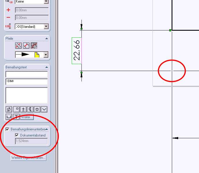

Hi All!
Wer von euch kann mir sagen, wie ich in der Zeichnungserstellung "Lücken" oder "Gaps" auf einer Bemaßungshilfslinie erzeugen kann.
Hab in irendeinem anderen Beitrag gelesen, daß dies mit der Plus-Version funktionieren soll?
Hat irgendjemand eine Ahnung?!?
Vielen Dank für's Grübeln!
Sven
P.S:Wie's mit der Bemaßungslinie geht hab ich rausbekommen, aber wie's mit den Bem.Hilfslinien geht leider noch nicht.

klick mal das Mass an und schau in den Eigenschaftsmanager. Hoffe das hilft

Maß anklicken und im Eigenschaften Manager auf Bemassungslinienunterbrechung gehen (ziemlich weit unten).
Siehe auch das Bild.
Andreas

Guten Morgen Ihr 2!
Recht herzlichen Dank für die Hilfe.
Ich hab gestern doch noch den Schalter gefunden, aber das war schon spät...
Naja, es klappt auf jeden Fall.
Eine Sache wäre da noch:
Kann man das irgendwie auch mit der Schnittlinie und einem Bezugspfeil machen, da die Schn.linie so blöde durch eine Maßzahl läuft und der Bezugspfeil eine Bemaßungshilfslinie schneidet.
Beim Schnittlinienproblem hätt ich gern die Schnittlinie "zerhackt" und bei dem Bezugspfeil die Bem.hilfslinie aber der Bezugspf. wird nicht von der Hilfslinie erkannt -> funktioniert nicht mit dem Haken!
(Viel geschrieben, aber obs wer versteht?!?)
Danke nochmal!
Sven

Moin Sven,
was Du da möchtest (wenn ich's richtig verstehe) geht leider nicht.
Du kannst lediglich die Bemaßungs(-hilfs)-linien unterbrechen.
Gruß Otto

Kann ich das auch in meinen Zeichnungen als vordefiniert einstellen? Etwas lästig jedesmal in SWX08 den Reiter Hinweislinien und Bruchkanten anzuwählen!
Der Eintrag in Extras -> Optionen -> Dokumenteigenschaften -> Bemaßungen -> Bemaßungslinien unterbrechen steuert nur das Verhalten für einen gesetzten Haken; nicht generell!
