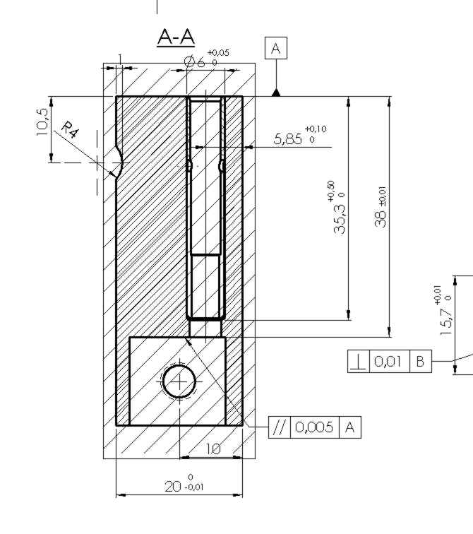

Hallöchen,
Wir verwenden SWXSolidWorks 2001+ SP1.2 auf W2KWindows 2000.
Wenn ich von einer Zeichenansicht eine Schnittdarstellung erstelle und die Schnittansicht zu einem späteren Zeitpunkt verschiebe, füllt SWXSolidWorks den gesamten Ansichtsrahmen mit einer Schraffur aus die nach einer Ansichtsaktualisierung nur mehr in der Druckvorschau und auf dem Ausdruck sichtbar ist.
Kann mir da jemand weiterhelfen?
MfG, EGGI

Hallo, Zwischenstand:
wenn ich die Teile- und Baugruppendateien unter anderem Namen speicher, funktioniert's wieder. ?!?!?
Dürfte also an diesen Dateien liegen. Mit den Originaldateien ist der Effekt beliebig oft reproduzierbar.
MfG, EGGI

Hallo EGGI,
die Schraffur bei Schnittansichten wird immer dann über die Ansicht gelegt, wenn die Ansicht neu berechnet werden muss. Deswegen klappt das auch nach Speichern unter anderem Namen, dabei wird die Zeichnung eh neu aufgebaut.
Du kannst das selbst schnell für die Ansicht machen, in dem du auf die schraffierte Schnittanansicht mit der rechten Maustaste draufklickst und dann "Ansicht aktualisieren" wählst.
Dass das auch beim Drucken passiert kannst du über die Optionen beeinflussen, unter Extras/Optionen Systemoptionen/Zeichnungen ganz unten gibt es eine Liste für "Ausdruck von nicht aktualisierten Zeichnungsansichten mit Schraffur".

Danke erstmal!
Werd das gleich morgen Früh ausprobieren.
Komisch ist nur, das die Ampel (aktualisieren) da nicht funktioniert.
Und irgendwie sieht auch die Schraffur etwas anders aus, als wie wenn man z.B. die Schnittlinie verschiebt oder die Ansichtsseite wechselt ?!
MfG, EGGI

Hallo EGGI,
falls es mit der Ampel nicht funktioniert, versuch es mal mit Strg+Q.
Das klappt eigendlich immer.
Gruß Oschek

guten Morgen beisammen,
strg+Q und strg+B haben leider genausowenig geholfen wie die Ampel.
Auch rechtsklick+Ansicht aktualisieren hilft nicht.
Wenn ich vom gleichen Teil eine neue Schnittansicht erstelle wird es wieder genauso eigenartig schraffiert.
MfG, EGGI

Jetzt bin ich aber baff. Ist das eine Baugruppe oder ein Teil (sieht erstmal so aus wie ein Teil)? Kannst du die Modelle (Teil, ggf. auch noch die Zeichnung) zur Verfügung stellen, dass man ein bischen Detektiv spielen kann   ?
Und was sagt dein VAR dazu?

wollte die Dateien grad zippen und hab sie zur Kontrolle noch mal geöffnet. Und siehe da: Das Problem ist verschwunden...
5 Minuten vorher war es noch auf jeder x-beliebigen Workstation nachvollziehbar und scheinbar unheilbar.
es war eine Baugruppe aus zwei Teilen, wobei ein Teil mit SWX98 erstellt und natürlich x-mal konvertiert wurde.
Irgendwas hat ihm da wohl nicht gut getan.
Sollte mir noch so eine Datei unterkommen werd ich mich wieder melden.
vielen Dank für Eure Hilfe!
