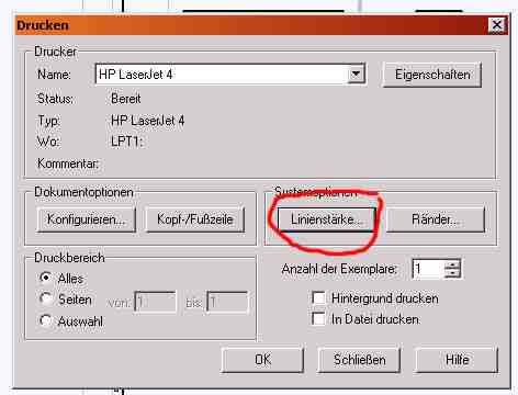

Hallo ersmal....
nach der Umstellung unseres Druckers von Tintenstrahl auf Laser (und mit der Konvertierung der Zeichnungen als pdf)gibt es folgendes Problem: Die Linienstärken der Bemaßungslinien werden übergangen, und haben in der Ausgabe alle die selbe Stärke. Das ist jetzt speziell bei komplexen Zeichnungen ein Problem, wenn jemand der das Teil nicht kennt nicht mehr erkennen kann, was Maßlinie oder Kante ist.
Ich habe schon alles mögliche versucht, kann das Problem aber nicht beheben.
Arbeitet denn sonst noch jemand mit der Archivierung der zeichnungen als pdf, und kann mir sachdienliche Hinweise geben?!?
Im Vorfeld schon mal schönen Dank!
Micha

Eventuell müssen die Linienstärken neu definiert werden.
Datei-> Drucken-> Linienstärken
Andreas

Was soll ich jetzt sagen  , meine EDV Mannen haben mir bewiesen, dass meine Linienstärken tatsächlich unterschiedlich sind, nämlich 0.68pt für "Normal" und 0.51pt für "Dünn".
Daraufhin hat unsere Tschechische Reaktion, äh sorry Technische Redaktion gemeint, ich soll doch die Linienstärke analog der Norm einstellen, also 0.7mm und 0.3mm.
Und was finde ich in dem weltbesten CAD Programm:
DÜNN - NORMAL - DICK - DICK(2) - .....
Ist das wirklich so, dass das die Umschreibung für Linienstärken in einem technischen Zeichen Zeicheninstrument ist?
War das früher schön, dass meine Rapidografen mit 0.7 und 0.3 beschriftet waren und nicht mit einem Edding Symbol dünn, dick etc.
Jetzt werde ich versuchen einen Standard für uns hier zu entwickeln, damit die archivierten Zeichnungen auch für die lesbar sind, die das Teil nicht kennen.
DÜNN  Dick

Hi Micha.
Unter Datei/Seiteneinrichtung kannst Du doch Linienstärken zuweisen.
Oder hab ich da jetzt was Falsch verstanden

Hallo Beere,
  Ist natürlich richtig,
hab ich auch kurz danach gefunden. Aber da hatten die Anderen die Lacher schon auf ihrer Seite.
Aber ich frage mich schon, warum ich einerseits dem Begriff >dünn< ein Maß zuweisen muss, um an anderer Stelle zwischen >dünn< und >dick< zu wählen. Warum kann man da nicht auf die Selbe Routine zurück greifen?!?
