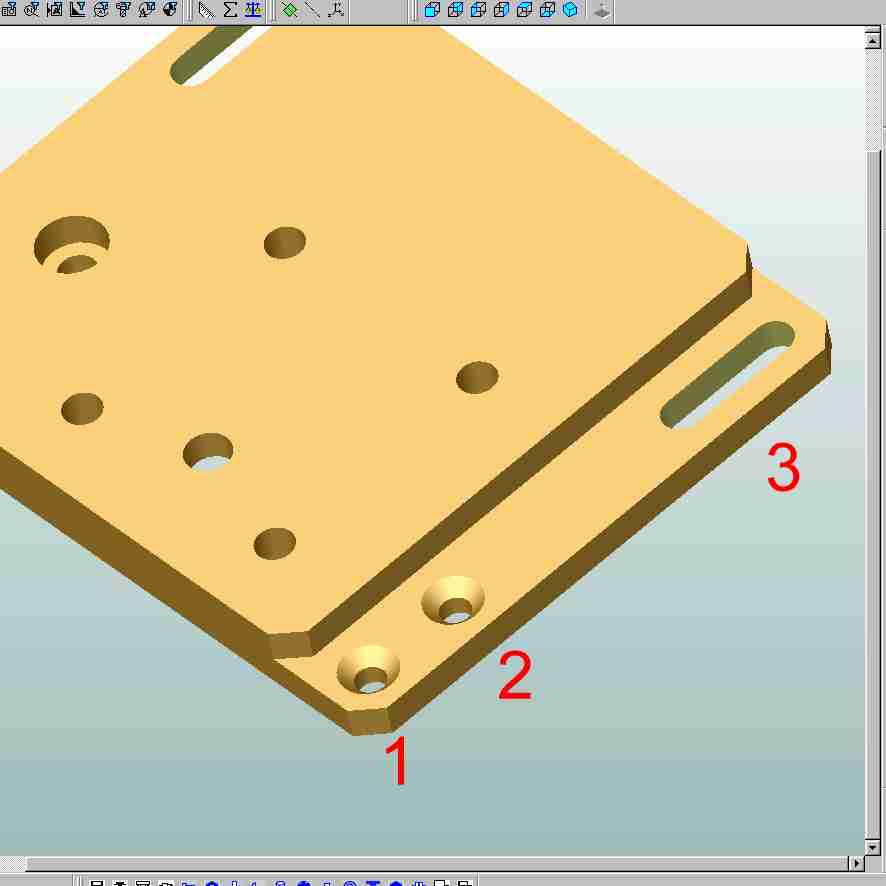

Hi alle!
Nun hab ich zwar in einem Beitrag eben geschrieben, dass ich noch keine nennenswerten Fehler in SWXSolidWorks 2001+ gefunden habe, aber mann soll den Tag doch (eben) nicht vor dem Abend loben  !
Zur Sache: in einer Platte (siehe angefügte Datei) habe ich 2 Senkbohrungen (1 und 2) sowie ein Langloch (3). Erst habe ich das Langloch erstellt, dann Loch 1 zuletzt Loch 2 (mit einer Reihe ergibt sich derselbe Effekt). Es ergeben sich nun mysteriöse Dinge  wenn ich den Abstand der beiden Löcher (1 und 2) verändere:
Abstand 0.5 bis 12.5: alles wird korrekt dargestellt
Abstand 13 bis 22: alle 3 Positionen verschwinden (Achsen werden noch angezeigt)
Abstand 22.5 bis 25.5: alles ok
Abstand 26 bis 25.5: Loch 2 und Langloch werden nicht angezeigt
Abstand 31 bis .... : alles ok
-> erst mal  -> dann immer noch
Weiss jemand Rat???

Hallo Andreas,
Dieser Effekt ist uns bekannt. Es handelt sich um ein Viwerproblem unter 2001+ 0.0,
Ist mit SP1.2 behoben.
