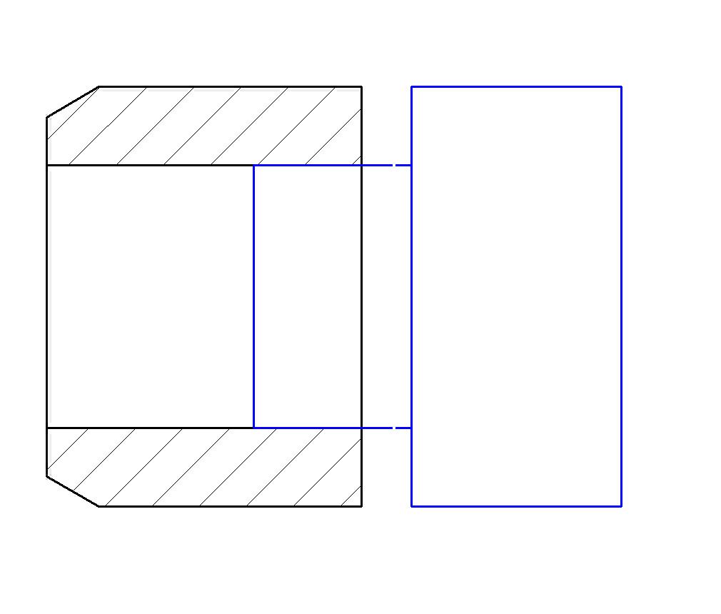

Also heute komm ich vom Thema Farben nicht so recht los.
Anbei ein Bildchen von dem was ich gern mit SolidWorks machen möchte.
Das soll eine Zeichnung für eine Dokumentation werden. Das blaue Teil ist nur ein Hinweiß auf ein angrenzendes Teil, deshalb müssen auch die Linien des schwarzen Bauteils durchgehen.
Funktioniert nicht mit einem Zusammenbau - deshalb hab ich hier zwei Ansichten verschiedener Bauteile übereinandegeschoben.
Und damit schon zu meinem Problem.
Die vertikale Ausrichtung war bei diesen Drehteilen ziemlich einfach da die Ursprünge auf einer Achse liegen sollen. Aber wenn nun Bauteil "schwarz" zu Bauteil "blau" einen definierten Abstand haben soll kann ich diese Ansichten nicht zueinander positionieren.
Ebenso ist ein bemaßen zwischen den beiden Ansichten nicht möglich.
Nimmt man nun eine Zusammenbauzeichnung werden natürlich die verdeckten Linien des schwarzen Bauteils durch das blaue Bauteil verdeckt und nicht dargestellt.
Kann mir jemand hier einen Tipp geben ?
Dirk

Hallo Dirk,
so wie du das beschrieben hast, geht es doch ganz einfach, wenn du 2 Teile hast, die in einer Baugruppe sind und du davon die Zeichnung ableitest.
Im Schnitt kannst du dann das Teil 2 vom Schnitt ausschließen und die Kanten farblich und in der Linienart ändern. Die Zeichnung kannst du dann farbig ausdrucken. Ggf. kannst du die Zeichenansicht 1 ausblenden.
Das war es doch was du wolltest oder? Siehe beigefügten Ordner.

ja das geht Ansatzweise schon - aber
das blaue Teil verdeckt bei diesem Vorgehen das Schwarze.
Leider wird dieses blaue Teil beim drucken nur sehr dünn dargestellt.
(Also nur als Hinweis und kaum sichtbar)
Das schwarze Bauteil muß vollständig zu sehen sein.
Dirk

Hallo Dirk,
dann mußt du halt z.B.die fehlende Körperkante manuell einfügen.
Ich denke, das wäre noch vertretbar um eine Dokumentation zu erstellen.
Das Druckergebnis hängt nur von der eingestellten Strichstärke bei "Seite einrichten" ab. Bei mir ist das klar und deutlich zu sehen.
Im Übrigen kann man ja auch dann die entstehende Zeichnung als .dxf exportieren und die Linienbreiten und Farben in anderen DTP-Programmen wie CorelDraw, PageMaker, QuarkXpress etc. einstellen um eine kpl. Dokumentation zu erhalten.
Ich hoffe doch daß es dir wenigstens etwas weitergeholfen hat.

Hallo Richard,
zur Erklärung muss ich wohl etwas deutlicher werden..
Also ich versuche unserer Katalogabteilung viel Arbeit abzunehmen.
Die Zeichnungen sollen aus SolidWorks als PDF gedruckt werden - diese werden dann direkt auf einen Apple weiterverarbeitet und in das Seiten-Layout eingefügt. Dann geht das ganze zum externen Drucker.
Die Farbe die wir für angrenzende Teile verwenden ist nun mal ein Orange und deshalb nicht so deutlich zu sehen. Die fehlenden Linien mit der Hand einzufügen, halte ich auch nicht für besonders Anwenderschonend. Mit dieser ganzen Aktion möchte ich den Leuten überflüssige Arbeit ersparen, und auch die Fehler die durchs "pfuschen" immer wieder entstanden sind ausmerzen.
Ich will eine durchgängige Kette von der Konstruktion in den Katalog schaffen.
Vielen Dank für dein Interesse und deine Hilfe
Dirk
