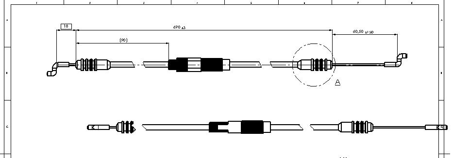

Hallo Forum !
Ab und zu hab ich folgendes Problem :
ich erstelle die Zeichnung einer langen Baugruppe, füge Bruchkanten ein, erstelle die zweite Ansicht.
Ändere ich nun die Länge der Baugruppe, passen die zwei Ansichten nicht mehr zusammen. (siehe Anhang)
Selbst Sachen, wie Ausrichtung brechen und neu Ausrichten, oder löschen der zweiten Ansicht und neu erstellen nützen nix. Selbst komplettes Neueinfügen der Bruchkanten bringt das bild im Anhang.
Was tun ???
Holger

Hallo Holger,
Kann es sein, daß du die zweite Ansicht nicht als projezierte Ansicht der Ansicht erstellt hast, in der du die Bruchkanten eingefügt hast?
Mike

Doch, hab ich.

Ich glaub, ich hab´s :
man löscht die zweite Ansicht, man hebt in der ersten Ansicht die Bruchkantenansicht auf und löscht die Bruchkanten. Jetzt speichern.
Dann wieder Bruchkanten rein, Bruchkantenansicht und dann zweite Ansicht wieder projezieren.
Aber das kann´s doch eigentlich nicht sein, oder ?

Hallo Holger
ich kann den Fehler nachvollziehen.
Bruchkanten einfügen, Bruchansicht anziegen, projezierte Ansicht erstellen....alles ist gut  Nachträglich die zweite Bruchkante einfügen...no go
So funktioniert es bei mir:
Bruchkante einfügen die erste, Bruchkanten einfügen die zweite, Bruchansicht anzeigen, projezierte Ansicht erstellen.....go  auch
bei Änderungen in der Länge des Bauteils.

Hallo Andreas !
Das ist ja der Witz an der Sache : die Bruchkante wurde nicht nachträglich eingefügt. Es wurde wirklich nur die Länge geändert .
Dann springt die Projezierte Ansicht irgendwohin.
Und das war nicht das erste mal !

Hi Holger
Ich meine mit Nachträglich folgende Variante
1.) Wenn ich erst eine Bruchkantenansicht einfügen und dann anzeigen lassen, feststelle das alles gut aussieht und ich dann die Bruchkantenansicht wieder aufhebe, um eine zweite mit hinzuzufügen, dann funktioniert die Projektion bei mir nicht.
2.) Wenn ich nacheinander die Bruchkanten einfüge, OHNE das ich mir zwischendurch schon mal eine Bruchansicht geben lasse, dann gehts
Andreas

Hallo Andreas,
das isses !
Weil ein Teil durch die Längenänderung von einer Bruchkante verdeckt war, hab ich die Bruchkantenansicht aufgehoben und sie ein Stück verschoben  . Das hätt ich wohl besser gelassen. Bleibt mir bei solchen Änderungen wohl nix anderes übrig, als so zu verfahren, wie ichs oben beschrieben hab.
Denn bei der Erstellung der Bruchkanten kann ich ja nicht wissen, wo die nach der dritten Längenänderung liegen.
