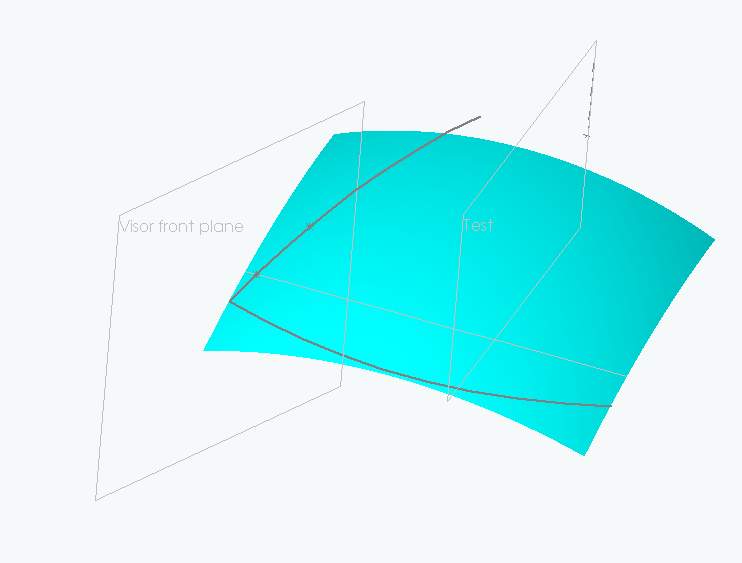

Guten Morgen alle miteinander!
Tja, jetzt hab ich schon wieder so ein Problem:
Ich bin gerade dabei das Modellieren mit komlexen Formen zu erlernen und habe da eine einfache Frage, die mir aber trotzdem sehr viel Kopfzerbrchen bereitet.
Ich besitze eine Achse (vertikal) und möchte um diese eine Skizze mit der dazugehörigen Ebene spiegeln. Ich komme leider nicht darauf wie ich das anstellen soll.
SORRY!!!!
Danke für die Hilfe(n) schon mal im Vorraus

Hallo Sven !
Versuch mal eine Ebene auf die Achse zu legen und dann zur Ebene zu spiegeln,
dann müßte es funktionieren .
Mit Achsen geht das, glaube ich, nur bei Rotationen.
Holger

Hi Holger!
Äääääähhhhh! Ich glaub ich hab des ned so tscheckt wie du das gemeint hast!
Ich habs so gemacht:
Ebene durch die vertikale Achse (in einem bestimmten Winkel parallel zu der Ebene mit der dazugehörigen Skizze) erstellt.
Über Einfügen-Muster/Spiegeln ist dann aber nur der Punkt: Spiegeln Feature/Oberfläche erlaubt.
Da die Ebene+Skizze weder Feature noch eine Oberfläche ist hat das ganze nicht gefunzt.
Hast du das so gemeint?
Auf jeden Fall: Vielen Dank für die schnelle Antwort
MfG sven

Hi Leute,
beim Spiegeln in 3D muss immer eine Fläche oder Ebene als Grundlage angegeben werden, wie im wirklichen Leben. Ihr guckt ja auch nicht auf die Seitenfläche eines Spiegels, wenn ihr morgens euer Gesicht sehen wollt.
Das Spiegeln um eine Achse hatte ich in meiner 2D-Zeit so verinnerlicht, dass ich das auch heute noch mal falsch mache.

Hallo Svehan!
Wie du schon festgestellt hast kannst du eine Skizze nicht spiegeln!
Entweder du spiegelst innerhalb der Skizze um eine Hilfslinie (mit dem Skizzierbefehl - "Skizze - Spiegeln" oder du kopierst die Skizze und richtest dann die kopierte Skizze mit dem Befehl "Skizze modifizieren" gespiegelt aus!
3.Möglichkeit (wenn die kopiert/gespiegelt Skizze abhängig bleiben soll!) - abgeleitete Skizze erzeugen und wieder mit "Skizze modifizieren" gespiegelt ausrichten!

Hallo, Svehan!
Alsi ich komm einfach nicht so ganz dahinter, was Du eigentlich möchtest  (mach doch mal ein Bildchen davon)! Eine Skizze liegt doch immer nucr auf EINER Ebene. Wozu möchtest Du denn diese Ebene ebenfalls spiegeln??? Brauchst Du die Skizze auf einer anderen Ebene, dann copypaste doch!?
Das Spiegeln einer Skizze geht doch (wie die Antworten hier  ) sauschnell: zusätzlich zur Skizze noch ne Spiegelachse (Mittellinie) erstellen, die gewünschten Skizzenelemente UND die Spiegelachse auswählen und Befehl "Skizze - spiegeln" anklicken. Noch schneller geht's, wenn Du erst die Mittellinie zeichnest, diese als Spiegelachse definierst, auch mit "Skizze -spiegeln", es erscheinen dann 2 "Gleichheitstzeichen" unten und oben an der Linie) und dann deine Skizze erstellst!
Aber eben, vielleicht habe ich Dein Problem nicht richtig erkannt??

Morgen!
@Andreas: Danke für deine Antwort. Anbei hab ich dir ein Bild gemacht.
Die "Visor Front Plane" mit der Skizze wollte ich durch die Ebene "Test" oder um die Achse spiegeln, so daß die beiden Elemente im gleichem Winkel im Raum um die Achse/Ebene sind. (Kann man das so schreiben?      )
ich wollt halt auf beiden Seiten der Skizze unten quer die Ebene VFP+Skizze haben.
Naja , wenn's ned klappt muß ich mich damit abfinden.
MfG Sven

mit der Skizze wird es wohl so nicht klappen, ich könnte mir aber vorstellen, daß es andere Möglichkeiten gibt (wenn es um eine Problemösung und nicht um die Funktion des Skizze Spiegelns geht).
Übrigens kann ich mir auch nicht recht vorstellen, wie man etwas um eine Linie Spiegeln soll.
Ansonsten kannst Du es versuchen die Ebene mit Beziehungen zu erzeugen und dann mit Beziehungen oder Kantenübernahme die Geometrie gleich zu machen.
Alternativ könnte eine 3D-Skizze funktionieren.
Prinzipell sind die Modellieroperationen wesentlich leistungsfähiger, aber da ich nicht weiß, worum es geht...
Eine Zusammengestzte Kurve kann auch helfen.
hoffentlich helfen Dir diese Anregungen etwas weiter.

Tach!
@Andreas: That's right! (Oder einene zu schnellen Finger gehabt)
@Lars: THX nochmal für deine Antwort. Ich hab's ja schon verstanden, daß man nicht um eine Linie spiegeln kann, aber ein Versuch sist es doch wert, oder?!?
SORRY!
@Alle: Danke für die vielen Beiträge, aber ich hab mich entschlossen, daß ich das ganze anders aufbauen muß.
