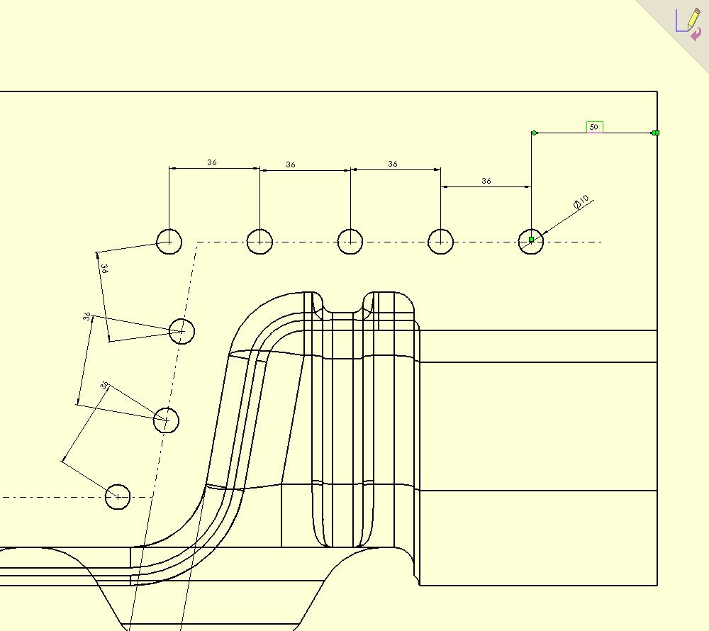

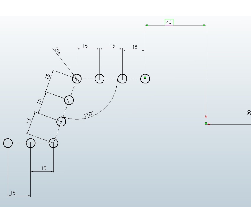

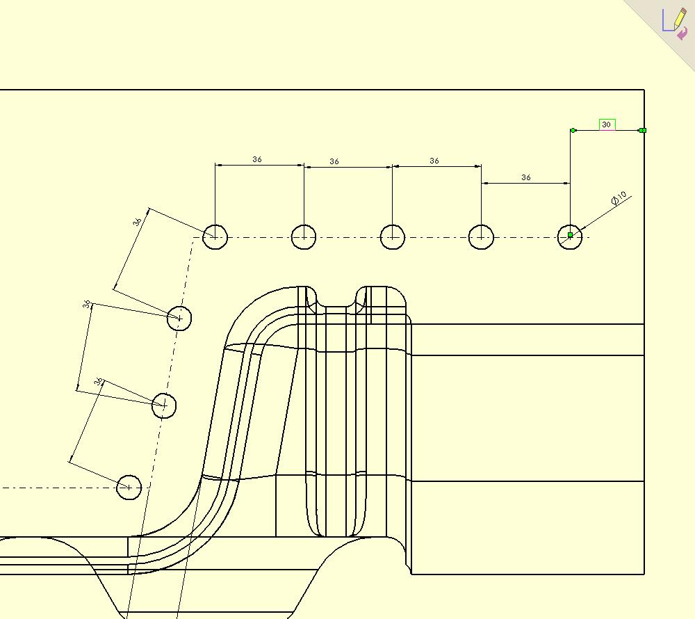

Besteht in SWXSolidWorks die Möglichkeit aus einzelnen zusammenhängenden Linien ein einziges Element zu machen, und darauf Kreis mit dem Zentrum deckungsgleich zu verknüpfen, so dass diese Kreise "aufgereiht wie Perlen auf einer Schnur" verschiebbar sind? Zur Erläuterung: Die Kühlbohrungen in meinem Werkzeug sollten möglichst den gleichen Abstand von der Formpartie haben. Zu diesem Zweck habe ich diesen Abstand mit Konstruktionslinien festgelegt, und die Durchmesser der Kühlbohrungen als Kreise deckungsgleich auf diese Linien gesetzt. Wenn nun der Abstand geändert wird, wär es schön, wenn alle Kreise entlang dieser Konstruktionslinie verschoben würde!
Kennt jemand von euch eine Lösung?
Gruss Markus

Wenn Du einen Spline um Dein Werkzeug rumlegst und die Bohrungen auf diesen Spline legst, dann bleiben die auch drauf. Das Problem ist nur, dass mir nichts einfällt diesen Spline wirklich "gerade" hinzubekommen

Schau dir doch einmal die Funktion Kurvengesteuertes Muster an (neu in SWXSolidWorks 2001+)!
Die müsste eigentlich all das können was du brauchst - überigens mit dem Befehl "Zusammengesetzte Kurve" kann man aus Kanten, Kurven und Skizzengeometrieen eine zusammenhängende Geometrie erzeugen (die kein Spline sein muß)!

Es geht wenn du alle Konstruktionslinien vermaßt.

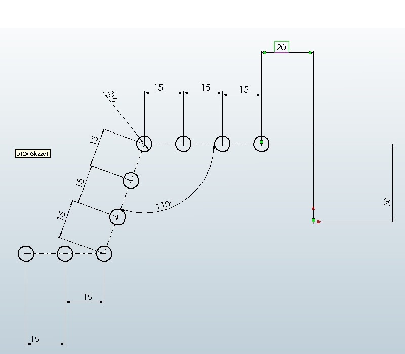

@Mike: Bin mal gespannt auf die Plus-Version, hab sie leider noch nicht erhalten. Die Funktion "zusammengesetzte Kurve" erzeugt aus Kanten einzelne Elemente, die aber nicht zusammenhängend sind. Im Grunde genommen ist dies meines Erachtens die selbe Funktion wie "Kante übernehmen".
@Frank: Die Kreise müssen entlang der Konstruktionslinien entlanggleiten. Das heisst, beim Bild mit Abstand 40 müsste der 4.
Kreis von rechts entlang der schrägen Linie nach unten rutschen. Die Konstruktionsgeometrie ist stationär.
