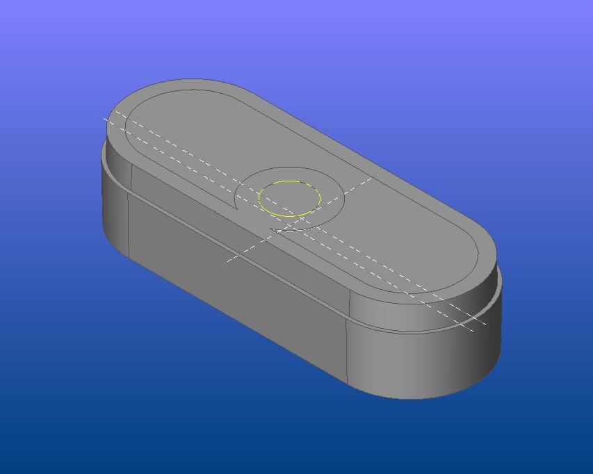

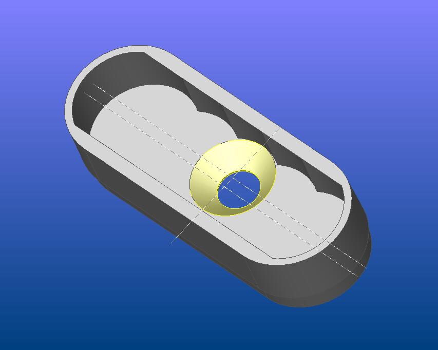

Hallo Gemeinede,
mit dem SP14 solltet Ihr noch warten!
Wir haben hir ein simples Teil mit einigen Durchbrüchen, dass sich nicht mehr austragen läßt.
Das Problem tritt laut Hotline auch in 2001+ auf. Falls die Ursache klar wird, schreibe ich es hier in den threat.
Gruß Theo

Hey!
Die Durchbrüche / Bohrungen fehlen einfach. Oder noch besser: Die eine Seite hat Duchbrüche und von der anderen sieht man nur eine Fläche. Bedingung: Alle Skizzenelemente sind in einer gemeinsamen Skizze. Mit mehreren Features, also für Platte und Bohrungen extra, ist alles o.k.
Ich kann das auch nur an einem Beispiel demonstrieren. Unsere Hotline hat es schon zur Analyse nach USA geschickt.
Also keine Panik! Ich wollte halt nur vermeiden, dass falls der Fehler öfter auftritt, nicht so viele davon betroffen sind.
Gruß Theo

Muss Euch leider entäuschen der Fehler ist 2001+ 0.0 immer noch enthalten. Wir haben ein Teil mit einer ganzen Bildersammlung in die USA geschickt, wir hoffen es wird rasch reagiert.
Es handelt sich um ein Viewing Problem, denn die 2D-Zeichnungen sind i.O.
Der Fehler kann überigens auch beim Rendern auftreten. Statt Bohrungen hat man schwarze Flächen.

Ja dieses Problem ist mit 2001+ 1.2 behoben. Einfach nach dem Aufrufen des Teiis den Neuaufbau nicht vergessen (CTRL+Q).
