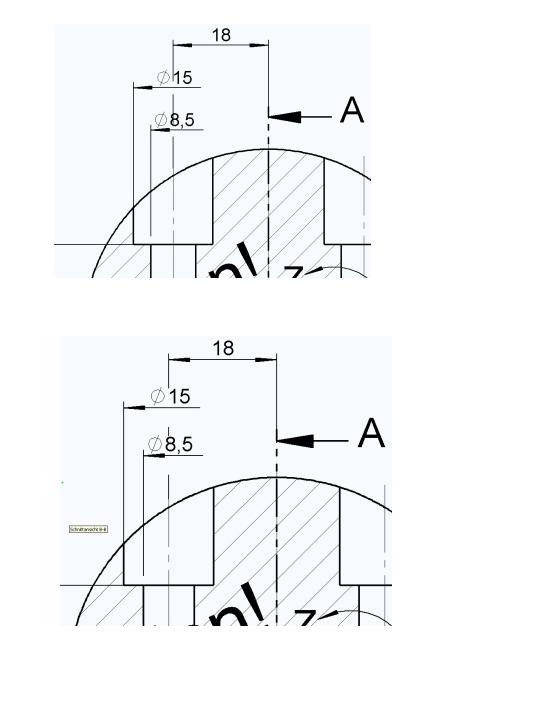

Hallo liebe SW-Gemeinde.
Ich verwende seit ein paar Wochen SW 2001 plus. Sieht recht gut aus, läuft sehr stabil.
Gefreut habe ich mich über die neue Eigenschaft der Maßlinien-Unterbrechung. Habe ich wirklich drauf gewartet. Doch, irgendwie will es nicht so klappen, wie ich mir das vorgestellt habe.
Im Anhang sieht man, was ich meine... Die Unterbrechung erfolgt nicht ab Maßlinie über das Maß, sondern schön gleichmäßig mittig.
Aber ich will doch, daß mein Maß nicht durchgestrichen ist..
sonst kann ich mir die Unterbrechung auch sparen...
und setze ich den Wert für die Unterbrechung höher, nun, dann fehlt darunter die halbe Maßlinie... Also das ist eigentlich nicht das, was die NORM vorschreibt..
(Aber was ist bei SW im 2D schon nach NORM...:rolleyes
Vielleicht kennt ja jemand schon einen Trick, wie man das richtig einstellt.
Sonst lasse ich es halt.

Hallo Frau Wolf,
Die Unterbrechung der Masslinien können wir getrost als ERSTEN VERSUCH werten.
Entweder große Lücke oder keine Lücke.
Vorsicht ist auch bei der Anwahl der zu unterbrechenden Maße zu treffen, da SolidWorks auch gerne die Maßlinie statt der Maßhilfslinie schneidet.
Mit viel GLÜCK ergibt sich ja auch hier was mit neuen SP's.
Also:  Viel MUT zur LÜCKE.
