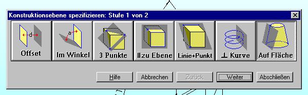

Wie kann ich eine Bohrung in einen Zylinder einbringen, die ihren Ursprung auf der Mantelfläche des Zylinders hat?
Irgendwie ist es mir nicht möglich die Mantelfläche als Arbeitsfläche zu markieren

Hallo !
Das kann man tun, indem man eine neue Ebene auf die Mantelfläche
legt und die Bohrung auf der Ebene positioniert.

Erstmal danke,
aber wie geht das?
BTWBy the way = Nebenbei bemerkt: bin SolidWorks Einsteiger

Das geht über Einfügen-Referenzgeometrie-Ebene (oder Icon dafür).
Dann erscheint das als Bild angehängte Menü .
Jetzt wäre es in deinem Fall die Möglichkeit rechts außen.
Holger

Super - dankeschön....man lernt nie aus

Moin Leute,
falls ihr es nicht wusstet: Mit SWXSolidWorks 2001plus kann man den Bohrungsassi auf einer beliebigen Fläche anwenden!

die ensprechende ebene (1,2 oder 3) anklicken und per strg taste und linke maus wegziehen linke maus loslassen und voila neue ebene da
doppelklick drauf und massabstand eintragen kreis druff und austragung schnitt
