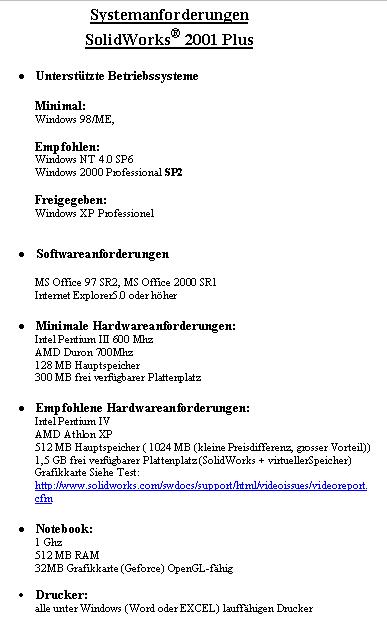

erstellt am: 17. Dez. 2001 12:47    Editieren oder löschen Sie diesen Beitrag!  <-- editieren / zitieren -->   Antwort mit Zitat in Fett Antwort mit kursivem Zitat    Unities abgeben: 1 Unity (wenig hilfreich, aber dennoch)2 Unities3 Unities4 Unities5 Unities6 Unities7 Unities8 Unities9 Unities10 Unities
SystemanforderungenfürSolidWorks2001plus.txt
Das war doch schon mal sehr hilfreich. Danke!
Zusätzlich hab ich die Systemvoraussetzungen für SW2001Plus erhalten
und zur allgemeinen Information mal angehängt.
Holger
HolgerH
Sehen Sie sich das Profil von HolgerH an!   Senden Sie eine Private Message an HolgerH  Schreiben Sie einen Gästebucheintrag für HolgerH
Beiträge: 535
Registriert: 11.12.2000
erstellt am: 17. Dez. 2001 12:53    Editieren oder löschen Sie diesen Beitrag!  <-- editieren / zitieren -->   Antwort mit Zitat in Fett Antwort mit kursivem Zitat    Unities abgeben: 1 Unity (wenig hilfreich, aber dennoch)2 Unities3 Unities4 Unities5 Unities6 Unities7 Unities8 Unities9 Unities10 Unities
Nochmal als Bild.
Als Text hats scheinbar nicht funktioniert
