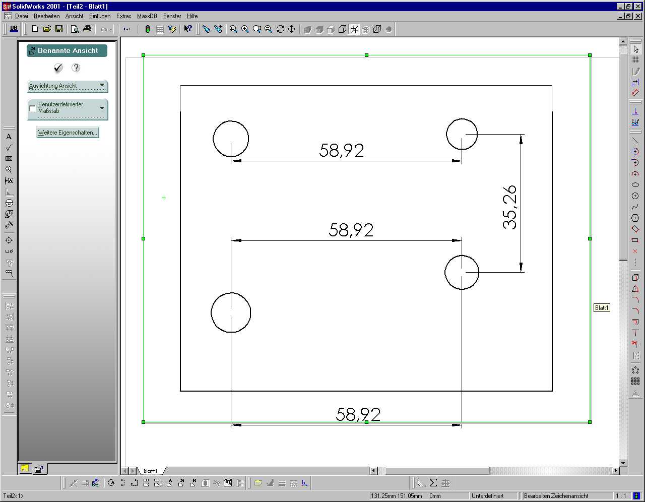

Hallo Miteinander,
ich habe seit neuestem folgendes Problem (W2KWindows 2000,SWX2001 Sp11):
In den abgeleiteten Zeichnungen von Teilen kann ich Features Z.B. Bohrungen nicht mehr zueinander bemassen?
Wenn ich das Maß innerhalb des Teil positioniere geht das entweder gar nicht oder es ist wie im Anhang zu sehen nur die Maßzahl zu sehen. Die Maßlinien fehlen....auch kann ich nur die Maßzahl von links nach rechts verschieben...aber ich kann das Maß nicht mehr nach oben, oder unten verschieben????
Kennt Jemand so etwas....ich hab keine Ahnung woran das liegt??
Hab ich erst seit SP11....ich bin ratlos!
Michael

Hallo Mechmichi,
siehe Datei anbei. Zumindest bei der SP13 scheint es diese Problem nicht mehr zu geben. (Weiss allerdings nicht, ob es mit SP11 auch bei mir gegangen waere. Kann ich leider nicht mehr testen.)
Hier gehts anscheinend.
Hoffe Du hast jetzt wenigstens die Hoffnung, dass es mit der SP13 wieder geht :-)
Rolf
erstellt am: 10. Dez. 2001 15:23    Editieren oder löschen Sie diesen Beitrag!  <-- editieren / zitieren -->   Antwort mit Zitat in Fett Antwort mit kursivem Zitat
Hier noch ergaenzend:
in der upgeloadeten Graphik (siehe letzte Mail von mir) koennte man meinen, dass die Masshilfslinien fehlen. Die sind in der Originalansicht auf jeden Fall vorhanden.!!!
Rolf

Hallo Micheal,
nur so'ne Idee.
Prüfe doch mal, ob Du in den Eigenschaften der Ansicht die Bemaßungsart "wahr" eingestellt hast, dann könnten die Probleme daher kommen.
Gruß, Armin

Bingo, das war's....aber wieso?
Seit ich mit SWXSolidWorks arbeite steht das auf "wahr".
Ein Problem gibt es aber erst seit SP11....????
Wo kann ich das dauerhaft einstellen....in den Dokumentenvorlagen?
Ist ja eigentlich doof, wo ich doch lieber die Einstellung "wahr" nutzen möchte?
Wo ist denn bitte in einer Vorderansicht der Unterschied zwischen war und projeziert?
verwirrt
Michael

Hallo Michael,
eine "wahre" Bemaßung bemaßt immer die Objekte untereinander, wie sie im 3D-Raum liegen. D.h. wenn Du bei einem Klotz von oben nach unten bemaßen willst, kannst Du einmal die vordere Kante und einmal die hintere Kante erwischen. Und schon hast Du den Salat!
Die "projezierte" Bemaßung gibt Dir dann trotzdem das richtige Maß raus, weil es auf die Ansichtsebene projeziert wird.
Also: Immer "projezierte" Bemaßungsart wählen.
Aber: Keine Regel ohne Ausnahme, bei Isometrie die "wahre" Bemaßung wählen.
Das ist übrigens auch die Grundeinstellung bei SWXSolidWorks. Wer das bei Euch verstellt hat, kann ich von hier aus nicht ermitteln :-))
Sollte aber in der Dokumentvorlage gespeichert sein.
Gruß, Armin

Also, jetzt hab ich's!
Wenn ich die Standard 3 Ansichten in deiner Zeichnung erstelle, dann steht der Schalter Bemaßungsart in den Eigenschaften auf "projiziert" ->Gut.
Erstelle ich aber (wie hier gemacht) eine "benannte Ansicht" und wähle dann z.B. "Vorderansicht" aus so steht der Schalter Standardmäßig auf "Wahr"??
Projizierte Ansicht -> "projiziert"
benannte Ansicht -> "wahr" (auch wenn nicht Isometrie oder ähnlich gewählt ist)
Finde ich nicht sonderlich intelligent gelöst, aber wenn man's weiß...
Vielen Dank jedenfalls für Eure schnellle Hilfe
Michael
