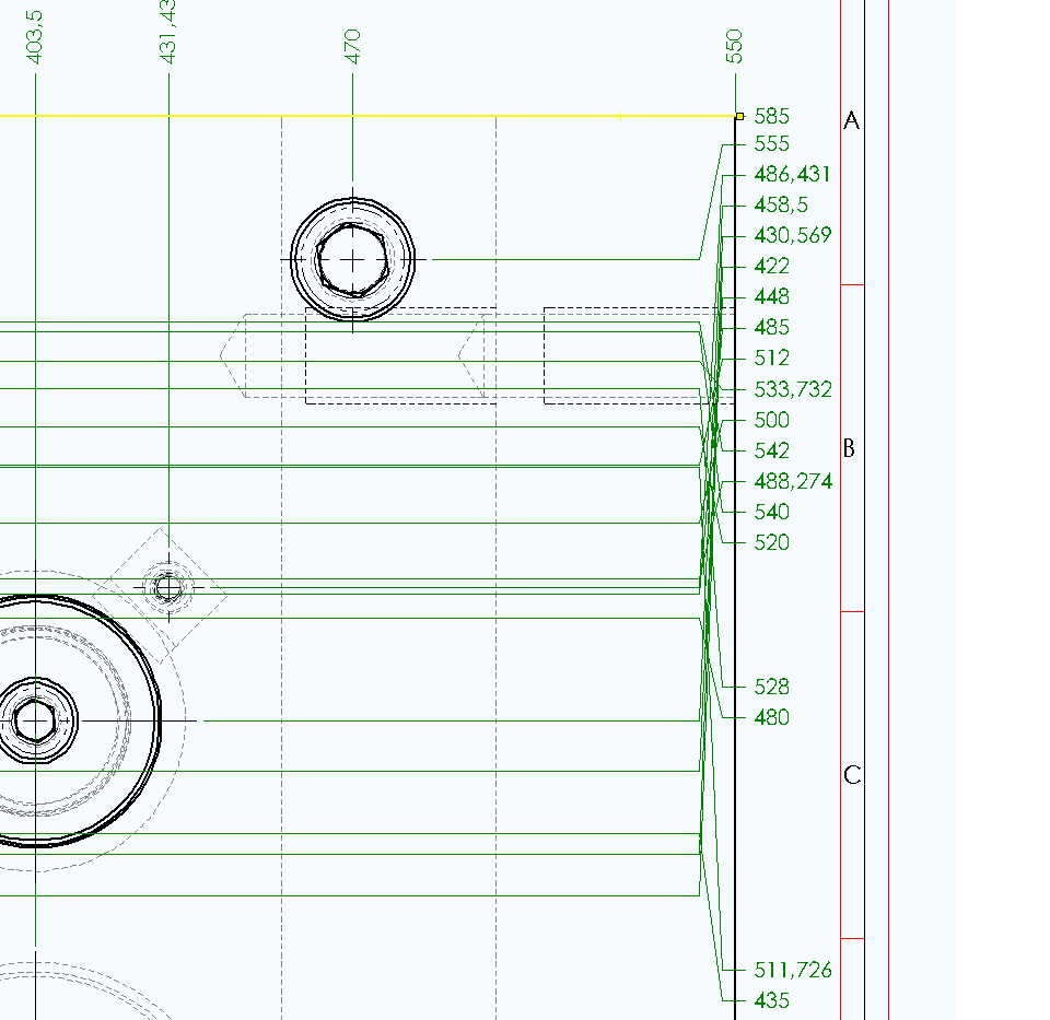

im Anhang befindet sich ein Bild, dass eine Reihe Ordinatenmaße zeigt, die von Solidworks automatisch geknickt worden sind (die Maße selbst sind von Hand eingefügt, also nicht mit Einfügen/Modellreferenzen/Bemaßungen).
Wenn ich diese Maße nun von Hand ausrichte, dann bleiben sie solange ausgerichtet bis ich ein weiteres Maß hinzufüge und dann sehen sie wieder so aus wie auf dem Bild.
Kann mir da irgendjemand sagen wie ich
a) SWXSolidWorks dazu bringe die Maße von vornherein anständig anzuordnen
b) SWXSolidWorks dazu bringe meine von Hand erstellte Ausrichtung beim hinzufügen von Maßen beizubehalten.
Vielen Dank

Ich schließ mich Kalle an....ich möcht auch wissen, was da bei SWX bei der Ordinatenbemassung ständig abgeht.
Ich hatte bereits vor einiger Zeit mal gefragt, wie man den wohl am besten enge Bohrbilder bemasst.....das war nicht grundlos  wie man an dem Bild von Kalle sieht.
http://www.cad.de/foren/ubb/Forum2/HTML/000912.shtml
@Kalle
Ich glaube das automatische Knicken auszuschalten klappt nicht. Ich behelf mir immer mit mehreren Ordinatenbemassungen und achte darauf nichts zu eng zu setzten. Wenn mal was verrutscht, sofort alle Masse der betroffenen Ordinatenbemassung auswählen und mit RMB-Anzeigeoptionen-zu Ordinatenbemassung ausrichten Klicken...meistens wirkt das und die Bemassung hält wieder zusammen.

Ich gehe jetzt mal davon aus, dass Du die Zeichenansicht vor dem Bemaßen gedreht hast. Genau dann ( und das ist reproduzierbar! ) gibt es dieses Chaos bei der Ordinatenbemaßung! Einzige Möglichkeit dieses Durcheinander zu verhindern war (...grübel,denk,überleg...):
Erst die Ansicht bemaßen und anschließend drehen!

Du hast Recht. Ich hab die Ansicht gedreht (andersrum hätte die Zeichnung nie 1:1 auf's Blatt gepasst). Wäre mir ja nie in den Sinn gekommen, dass es daran liegt.
Danke vielmals. Ich werde jetzt erst bemaßen und dann drehen (und hoffen, dass keine Maße mehr dazukommen - ob dann ein übergangsweises zurückdrehen hilft?

Nur zur Ergänzung: wir haben mit gedrehten Zeichenansichten schon soviel eigenartige Effekte gehabt (Bemaßung, Bruchkanten, usw.) daß ich unseren Konstukteuren dringend davon abrate Zeichenansichten zu drehen. (Und wenns  einer trotzdem tut, darf er sich nicht bei mir beschweren...    )
Umgehen läßt sich die Dreherei am einfachsten durch entsprechende Projektionsansichten.

gibt es nicht manchmal Situationen, bei denen man einen Schnitt winkelig legen muss und damit auch dann die Schnittansicht winkelig ist ? Möchte man da dann "ordentlich" bemaßen drehe ich die Ansicht dann immer.
Kann man das denn anders machen ?

Das kann natürlich vorkommen, da hab ich nicht dran gedacht. Dazu fällt mit nur noch ein, daß die Projektionsrichtung der Schnittansicht davon abhängt, welches Liniensegment zuletzt gewählt wurde. Wenn man also eine horizontale oder vertikale Linie im Schnittverlauf haben kann und diese Linie zuletzt selektiert, ist die Projektionsrichtung "ordentlich".
Manchmal hilft das vielleicht das ungute Drehen zu umgehen.

Das Drehen von Ansichten kann übrigens auch unangenehme Folgen haben für Schnitte. Bisweilen sieht der Schnitt total anders aus, als in der "Mutteransicht" festgelegt wurde.
Die extra angelegten Projektionsansíchten sind die Lösung, die wir auch anwenden.
