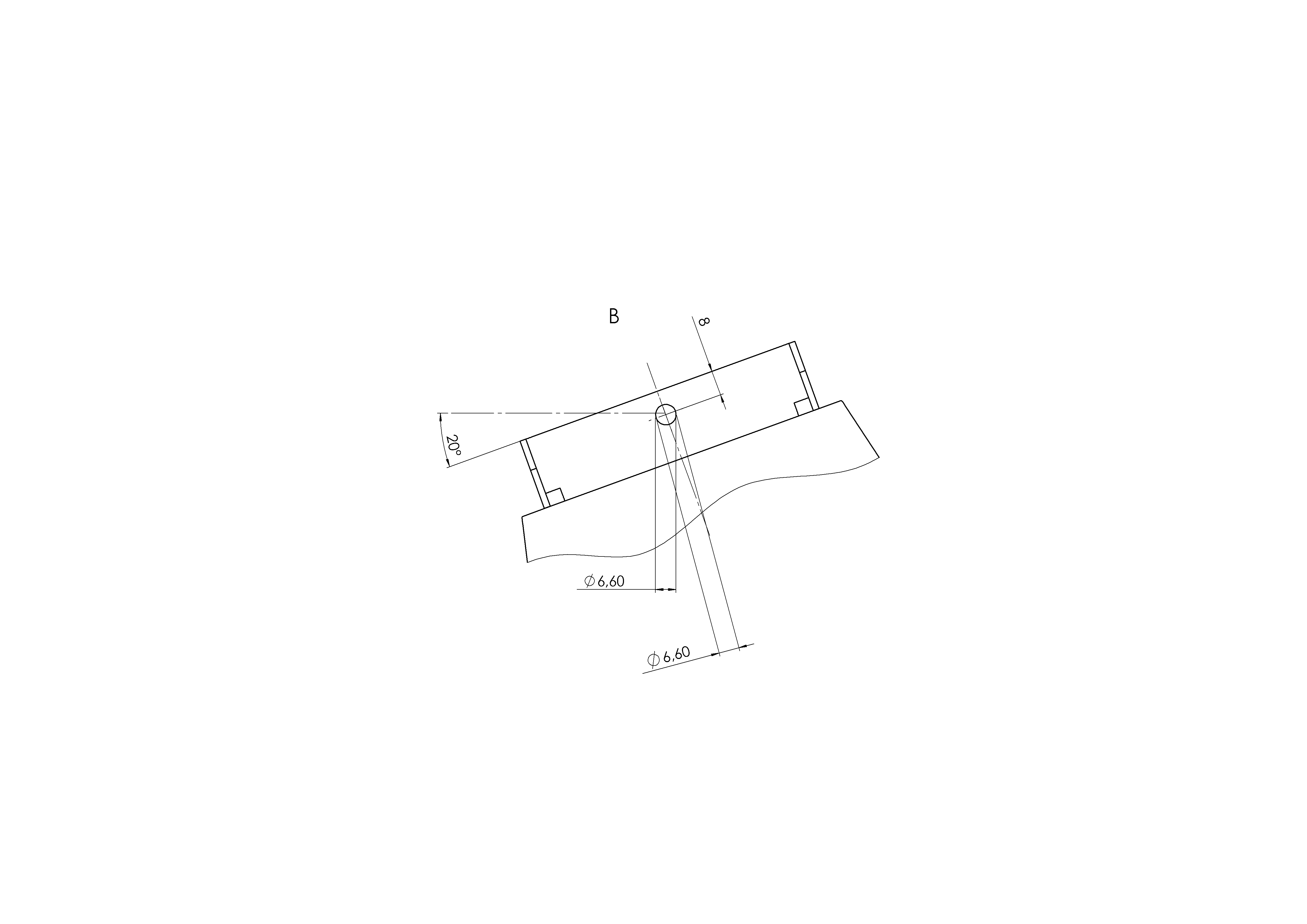

wir haben folgendes Problem bei der Erstellung von Bemaßungen:
Die Durchmesserbemaßung in einer Hilfsansicht (20° schräg), kann entweder horizontal, vertikal oder in 15°-Inkrementen ausgerichtet werden, jedoch nicht parallel zu den Körperkanten und sieht in der Ansicht nicht so schön aus. Siehe angehängtes Bild.
Hat jemand eine Idee, wie das Maß entsprechend ausgerichtet werden kann? Ist die Schrittweite für das Drehen der Bemaßungen veränderbar, oder muß ich zukünftig nur 15°-Schrägen verwenden damit die Bemaßung optisch ansprechend ist        ???

Hallo Joachim & Co.
Versucht mal das Maß mit gedrückter [ALT]-Taste  zu schwenken. So kannst du die Maße zumindest Daumen mal Pi ausrichten. Einen direkten Zugriff  auf die 15°-Inkremente hab ich leider auch nicht gefunden.

Hallo Oldie,
vielen Dank. Pi mal Daumen ist hier besser als nix!

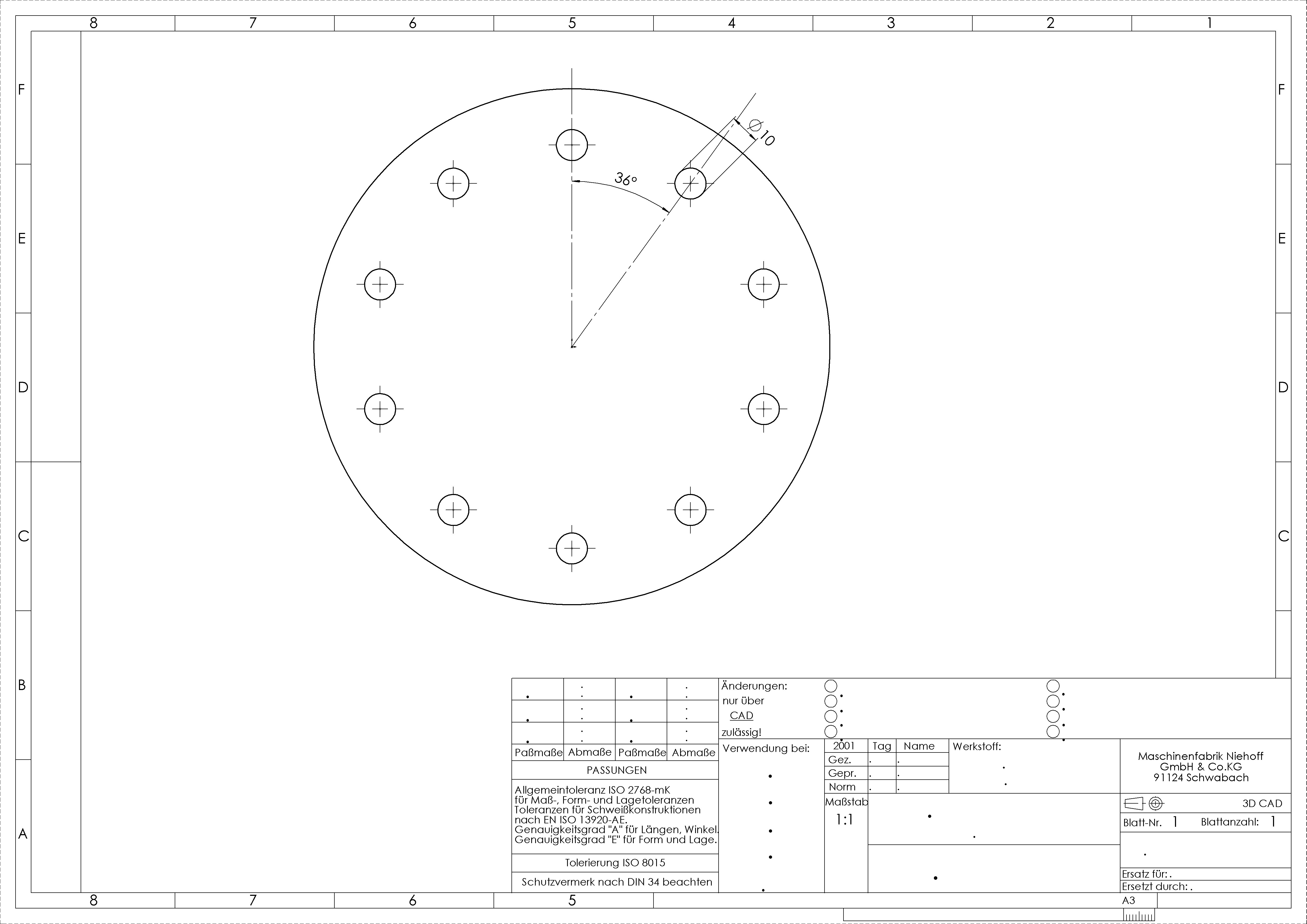

zur Verdeutlichung: Das ganze bezieht sich auch auf Teilkreise o.ä. bei denen Bohrungen nicht im 15°-Schritten angordnet sind. Siehe beigefügtes, hoffentlich jetzt aufrufbares Bild.
Joachim

Wir bemaßen solche Situationen anders - siehe Anhang.
Bei dieser Einstellung kann ich das Maß auch frei drehen - ohne das 15°-Inkrement.
mfg uc

Hallo Joachim,
habe mal gerade etwas probiert in einer Skizze, es müßte aber auch in einer Zeichnung funktionieren. Die Lösung ist aufwendig, könnte aber eventuell durch ein kleines Progrämmchen vereinfacht werden.
Ich bin wie folgt vorgegangen:
Teilkreis erzeugt, Kreis auf Teilkreis erzeugt, Zentren mit Hilfslinie verbunden, Parallel zur Hilfslinie eine tangentiale Linie an den Kreis auf einer Seite erzeugt, Kante gespiegelt, beide Kante zu Hilfslinien geändert, Kanten vermaßt, Durchmesser ergänzt. Hilfslinien in die Maßhilfslinien hineingezogen.
Es sah so aus, wie auf dem Bild, daß du hier hinterlegt hattest.
Hoffe, daß dies dem entspricht, was du dir vorstellst.
Gruß Franz

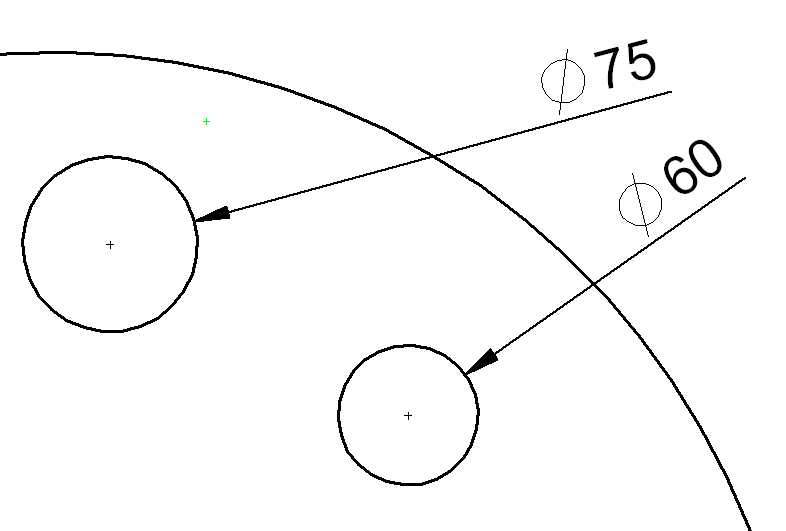

In die Runde
ich geb da auch noch mal ein workaround zum besten.
Mittelpunkt setzen (in Deinem *.jpg schon vorhanden für die radial Strich-Punkt-Linie); eine weitere Mittellinie einfügen; eingefügte Mittellinie mittig auf den Mittelpunkt verknüpfen, eingefügte Mittellinie senkrecht auf radiale Mittellinie verknüpfen; Endpunkt der eingefügten Mittellinie Deckungsgleich auf Kante legen, Endpunkte oder eingefügte Mittellinie bemassen, Durchmesserzeichen hinzufügen.
Liest sich doch gut und sieht gut aus, oder?
