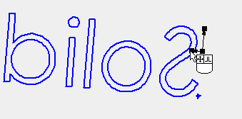

Hallo Zusammen,
wer weiß, wie man Skizzentexte drehen oder spiegeln kann?
Das Problem entsteht, wenn man z.B. einen Text, Firmennamen etc. erhaben oder geprägt auf einem Teil erzeugen will. Wenn man den Text nun aber in einer anderen Lage oder gar gespiegelt braucht, habe ich keine Möglichkeit zur Manipulation finden können. Es gibt zwar die Möglichkeit, wenn man den Text am Fußpunkt anklickt mit verschieben/kopieren zu manipulieren, aber es funktioniert einfach nicht.
Nachträglich einfach das ganze Feature zu drehen/spiegel ist es auch nicht so recht, da man das "falsche" Feature nicht unterdrücken kann, ohne das gespiegelte mit zu unterdrücken.
Für einen guten Rat dankbar,
Gruß Theo

Hallo Theo,
In SW2001 ist das Thema Texte in Skizzen noch sehr unzureichend gelöst!
Ab SW2001+ (steht schon als PreRelease zur Verfügung) hat man viel bessere Möglichkeiten mit Texten!!!
In SW 2001 kannst du das machen indem du mit dem Befehl "Skizze Modifizieren" die ganze Skizze (eben der Text) um eine Achse drehst oder spiegelst!
Mit dem Fußpunkt kannst du den Text bemaßen oder verknüpfen!

Hallo Theo,
du kannst einen kompletten Skizzentext durch "Skizze modifiezieren" (unter Extras/Slizzieren/Modifizieren) spiegeln und drehen. Du bekommst dann einen Modifizierungscursor wie im Bild und kannst durch Klicken auf die verschiedenen schwarzen Punkte die entsprechende Funktion auslösen.
Hoffe das hilft dir weiter,
Stefan

Danke Euch!
Es ist mal wieder unglaublich wie schnell man in diesem Superformum Hilfe bekommt. Spitze!
