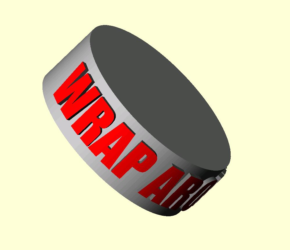

Hallo Leute,
vielleicht könnt ihr mir helfen. Ich suche eine Möglichkeit Gravuren (z.B. Texte oder Symbole) auf dem Umfang einer Welle zu modellieren. Da der Wellendurchmesser relativ klein sein kann (z.B. 50 mm Durchmesser) kann die Gravur den Umfang auf 180° umschließen. Da Skizzen nur auf einer ebenen Fläche erzeugt werden können, ich aber die Schrift der Mantelfläche anpassen muß, bin ich zur Zeit ratlos.
Heute behelfen wir uns damit, dass wir die Gravur in die Zeichnungsableitung hineinzeichnen. Unser Ziel ist es jedoch, diese Information im Modell zu hinterlegen.
Hat jemand bereits ein ähnliches Problem gehabt oder einen Lösungsansatz?
Gruß Ingo

Moin Ingo.
Schau mal hier:
http://www.cad.de/foren/ubb/Forum2/HTML/000873.shtml
und hier:
http://www.cad.de/foren/ubb/Forum2/HTML/000728.shtml
dort wurd einiges über diese Problematik diskutiert. Ganz ohne ist das nicht und es frißt performace bis der Arzt kommt.

Das sieht bestimmt nett aus, wenn das 3D modelliert ist, aber ich kann Dir wirklich nur abraten das zu tun. Andreas hat recht, das kostet extrem Leistung.
Wir haben hier auf fast jedem Teil die Teilenummer eingraviert. Das wird aber nur als Hinweistext auf der Zeichnung angegeben.
Nur so aus Interesse: Wenn Du die Gravur 180° um die Welle modellierst, ist das auf der Zeichnung überhaupt noch gut lesbar?

Hab da was auf der SolidWorks Download-Site gefunden.
Unter "Model Library / Modeling Techniques / Cylindrical Faces with Cuts-Boss"

Hallo Ingo,
ich auch den anderen nur beipflichten.
Vielleicht ist das eintargen des Gravurtextes in die Custominfo ne Idee. Hier wird der Text bei dem Modell hinterlegt und mit ein wenig APIcode könnte mann den autom. in die 2D ableitung einbringen.

Hallo Ingo
Einer der neuen Gold Partner scheint genau dieses Problem gelöst zu haben.
Dieses add on scheint fast alles auf irgendwelche Flächen zu projzieren.
Das Tool heisst type3 for SolidWorks. Finden kann man es unter www.type3.com

danke für die prompte Hilfe. Das Tool von type3.com erscheint mir sehr hilfreich. Ich werde es jetzt erst mal genauer unter die Lupe nehmen.
Gruß Ingo

als Workaround kann man auch ein ganz dünnes Blech um das Teil wickeln, aus dem die Gravur herausgeschnitten wurde!

Original erstellt von Ulrike S:
Hallo Ulrike,
warum seh' ich denn kein "a, b, d, e, g, o, p, q, A, B, D, O, P, Q, oder R" in Deinem Blech  ?
Wür ch schn kmisch sshn, in Txt hn is uchstn, r?
Übersetzung:
Würde doch schon komisch aussehen, ein Text ohne diese Buchstaben, oder?
Nix für ungut
Beste Grüße
Ralf
Ulrike S
Supportingenieurin
Sehen Sie sich das Profil von Ulrike S an!   Senden Sie eine Private Message an Ulrike S  Schreiben Sie einen Gästebucheintrag für Ulrike S
Beiträge: 256
Registriert: 25.02.2003
erstellt am: 07. Mrz. 2003 11:16    Editieren oder löschen Sie diesen Beitrag!  <-- editieren / zitieren -->   Antwort mit Zitat in Fett Antwort mit kursivem Zitat    Unities abgeben: 1 Unity (wenig hilfreich, aber dennoch)2 Unities3 Unities4 Unities5 Unities6 Unities7 Unities8 Unities9 Unities10 Unities Nur für Ingo Rother 10 Unities + Antwort hilfreich
Hallo Ralf,
da hast Du mich kalt erwischt, natürlich muß man bei den Buchstaben mit "Hohlraum" nachbessern
Es ging mir ja auch nur ums Prinzip
Am einfachsten zu handhaben sind da natürlich diese Schriftarten mit den "Stegen", wie sie für Sprühschablonen verwendet werden. Ich hab nur leider grade keine auf dem Rechner...
