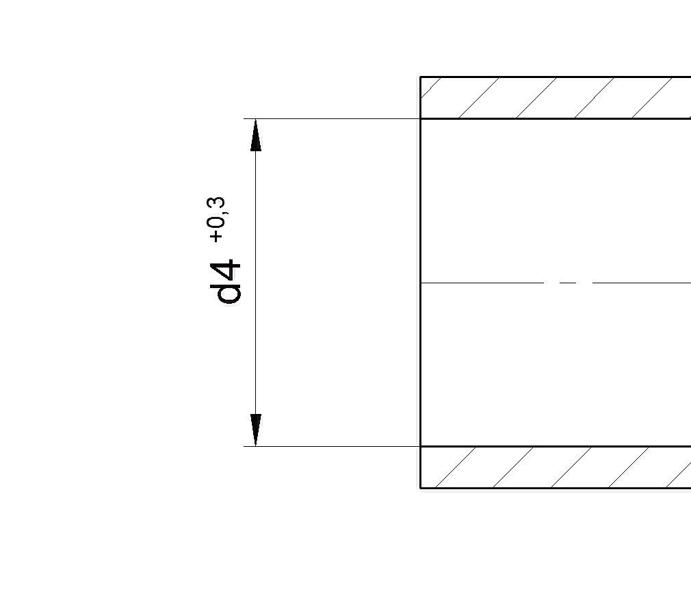

wir erstellen sehr viele Variantenzeichnungen, und benötigen in diesen Maße mit Variabelen (zB. d1 ) jetzt müssen an diesen Buchstaben aber auch Tioleranzangaben gemacht werden.
Leider blendet SolidWOrks mit dem Nennmaß auch die Toleranz aus
Gibt es hierfür eine Lösungsmöglichkeit?

Hm..
ich meinte eigentlich eine Darstellung wie auf dem angefügten Bild.
Dieses Maß ist "händisch" mit den Toleranzen ausgestattet worden.
Dirk

Hallo Dirk,
scheint mir eher ein Feature als ein Bug in SolidWorks zu sein. Die Toleranz gehört offensichtlich zum Maß. Der Wert des Maß wird in den Maßtext durch das "<DIM>" eingesetzt, und sobald das fehlt fehlen auch die Toleranzen.
Wenn es nicht 100%ig auf die Ausrichtung ankommt kannst du einfach den Text mitsamt den Toleranzen z.B. im unteren Textbereich angeben (siehe Bild). Ist zumindest eine Lösung bis ein entsprechender Verbesserungsvorschlag umgesetzt wird. Und dessen Prio ist sicherlich weit unten.

eine Möglichkeit gäbe es hier noch.
Wenn Sie das Maß in Metern und die Nachkommastellen auf 0 setzen,
erhalten Sie als Maß eine 0 mit Toleranzangabe.
Vielleicht können Sie diese Null in den Namen d3-0 übernehmen.
Wenn dies nicht möglich ist, sollten Sie vielleicht die Passungsangaben in der Tabelle zu d3 unterbringen.
Wenn Sie die Schriftgröße des Hauptmaßes auf 0.02 setzen und die Passungsgröße auf z.B. 2.5, bekommen Sie statt der Null einen Punkt. Den Text d1 muß ich dann jedoch zusätzlich erzeugen.
Hierbei habe ich leider das Problem, dass die untere Toleranz meine Maßlinie schneidet. Evtl. gibt hiier ja noch eine Einstellung.
Eine Änderung dieses Vorgehens in der Plus Version gibts nicht.
