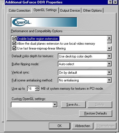

Mit dem alten Treiber ist es ab und zu bei SWXSolidWorks vorgekommen, nachdem ich einige Teile und Baugruppen geladen habe, ist beim Umschalten in ein anderes Teil oder Baugruppe nichts mehr zu sehen (alles weiss). Nur wenn man mit der Maus über den Bildschirm fährt werden die Umrisse der Flächen gezeigt, auf denen die Maus gerade steht.
Jetzt mit den neuen Treiber 21.81 kommt das etwas seltener vor, aber nun ist der Bildschirm zur Abwechslung dann schwarz.
Weiss da jemand Abhilfe?

Diese lästigen Effekte, etc. kommen in der Tat vom Treiber, bzw. von der Konfiguration des Treibers. Versuch' mal in den additional properties bei OpenGL Features an- bzw. wegzuklicken. Siehe Screenshot. Prüfe auch mal bitte, ob das Bios des Motherboards und das der Grafikkarte auf dem neuesten Stand ist. Ggf. updaten! Neueste Treiber funktionieren oft auch nur mit neuestem Bios perfekt zusammen. Hast Du einen VIA Chipsatz auf dem Board? Der macht auch gerne Ärger mit Grafikkarten. Im Bios selbst den AGP-Mode auf 1x stellen, nicht 2 oder 4x, denn NT4.0 verwaltet das selbst und lässt sich dadurch nicht beeindrucken - höchstens durcheinanderbringen!
