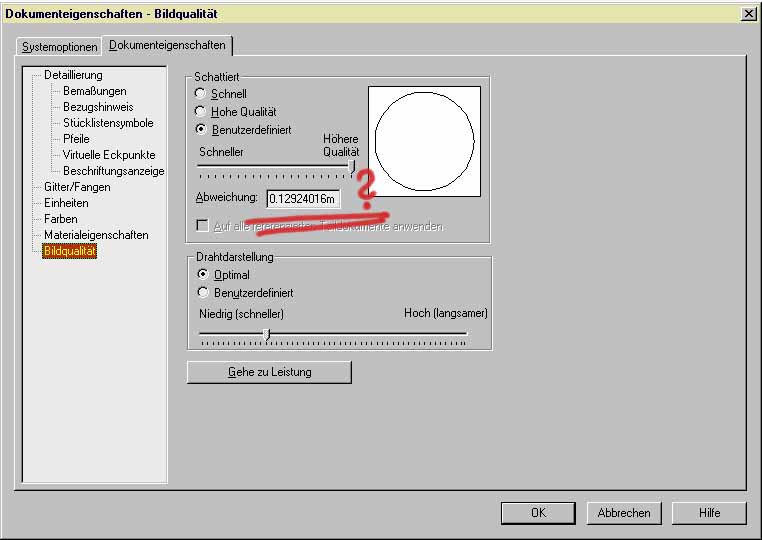

Hallo Community!
Wer kann mir den Zusammenhang zwischen einem erhöhten Wert für Bildqualität und der damit einhergehenden Qualtitätssteigerung eines VRML-Exports nach Cinema 4D erklären? Ist die Bildqualität in SWXSolidWorks etwa nicht nur eine "Anzeigefunktion"? Welche Bedeutung hat der Wert "Abweichung" im Dialog Bildqualität und kann man ihn manipulieren (über die "Grenzen des Schiebereglers" hinaus)?
Hintergrund ist: Die Kanten- und Oberflächenqualität beim Export nach Cinema 4D (gerade bei Radien) reicht mir nicht! Man will ja immer das Beste! Oder gibts u.U. bessere Exportformate? Warum unterstützt SWXSolidWorks eigentlich kein DXF?

Hallo Volker,
SolidWorks benutzt die Qualitätseinstellungen für Bildqualität auch für den VRML-Export. Damit wird die Anzahl der Dreieicke beeinflußt, aus denen das VRML zusammengesetzt wird. Je kleiner die Dreiecke, desto höher ist die Darstellungsqulität (aber umso größer die Datei und die benötigte Rechenpower).
Um die Darstellung zu verbessern kannst du vielleicht auch noch etwas in der VRML-Datei probieren (ist ja ASCII):
Kommentiere das direkte Licht aus (ist echt häßlich). Aber dann im VRML-Viewer oder Cinema4D dran denken das normale Umgebungslicht einzuschalten, sonst schwarzer Adler im Tunnel
Dann solltest du noch jedes emissiveColor durch diffuseColor ersetzen, dass gibt ein angenehmeres Lichtverhältnis.
Zum Schluß noch etwas anderes: welcher Wert beim regler im Maximum rauskommt hängt mit der Größe des Bauteils zusammen. Je größer die größte Aussenabmessung ist desto höher (also schlechter) ist der Wert, den du bei Optimal erreichen kannst.

Hallo Stefan,
danke für die tollen Tips! Hätte nicht gedacht, das ich mal in ASCII-Files rumbasteln würde (vom GUI zum Texteditor  ). Hat im Hinblick auf die gräßlichen Lichteinstellungen perfekt funktioniert und den Workflow (falls man wrl>c4d so nennen kann  ) ein gutes Stück verbessert. Schade nur, das bei der Qualität nichts mehr zu machen ist !?
MFG Volker
