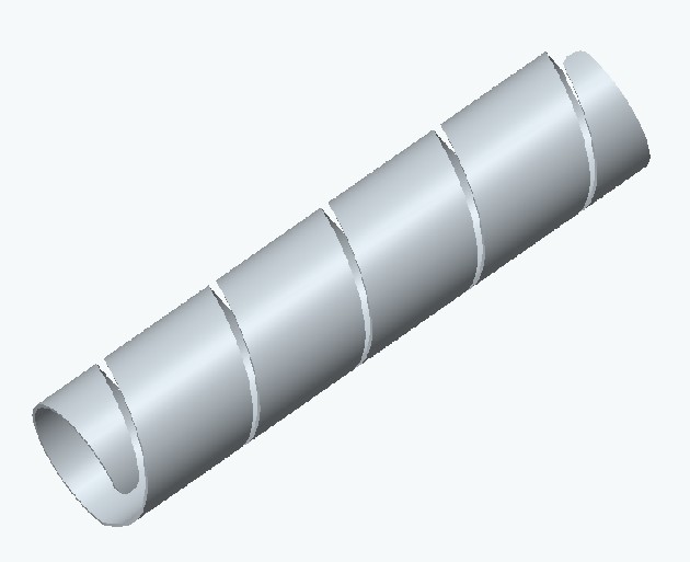

Hallo SW-Gemeinde,
ich benötige von dem Spiralblech (siehe Bild) eine Abwicklung. Der Part ist hingebastelt und lässt sich nur um 360° abwickeln. Für eine Fertigungszeichnung genügt das aber nicht. Über einen Lösungsansatz würde ich mich sehr freuen.
Vielen Dank  klamosa

Hallo klamosa,
eine der bekannten Einschränkungen des SolidWorks-Blechmoduls ist, dass keine Biegungen über 360 grad abgewickelt werden können.
Die einzige Chance, dieses Teil doch abzuwickeln liegt bei SheetmetalWorks von SPI (www.spi.de).
Gruß, Armin

Hallo kalamosa,
ich weiß nicht ob Dir das hilft, aber auf der SWXSolidWorks Homepage hab' ich in der Model-Library ein Blechteil abgelegt - eine Wendelteppe (auch 'ne Art Spirale). Im Bereich Special Intrest ist diese zu finden. Wenn Du zur SWXSolidWorks-Homepage keinen Zugang hast, kann ich Dir dieses Teil auch per e-mail schicken (ca. 1MB ungezippt).
