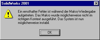

Hi SWXSolidWorks User
Wir haben seit einiger Zeit  an einem Rechner Probleme mit der Makrowiedergabe bei SWXSolidWorks. Kein anziges Makro lässt sich starten. Auch beim aufrufen von Makro Bearbeiten tut SWXSolidWorks so als würde man kein MAkro Starten.
Ein Screenshot ist anbei.
Danke im vorraus
Tschue
Oberparleiter

Halli hallo,
funktioniert das VBA in anderen Anwendungen wie z.B. Excel oder Word? Könnte sein, dass das VBA kaputt ist. Du kannst versuchen das VBA6 noch mal drüber zu installieren, ist auf der ersten SolidWorks CD im Ordner \sw\vba
Es könnte auch sein, dass deine C-Platte übergelaufen ist ... oder das wirklich einfach alle Makrofiles kaputt sind (auch wenn das unwahrscheinlich ist).
Hast du mal versucht, ob noch eins von den "alten" swb-Makros läuft? Die benutzen nur VB3, aber dieselben API-Befehle.

Hi Stefan
- JA in anderen Anwendungen funkt VBA, habe versucht VB6 auf CD1 nochmal zu Installieren dann schmiert SWXSolidWorks bei Macroausführung ab.
- C-Platte hat noch über 700MB platz.
- Ja probiert NEIN läuft nicht.
Ganz zum schluss habe ich SWXSolidWorks erneut Installiert also vorhandene Version aktualisieren mit SP0-SP7 und Funkt einwandfrei.
Scheint ein Fehler bei der Installation gewesen zu sein.
Danke für die schnelle Antwort.
