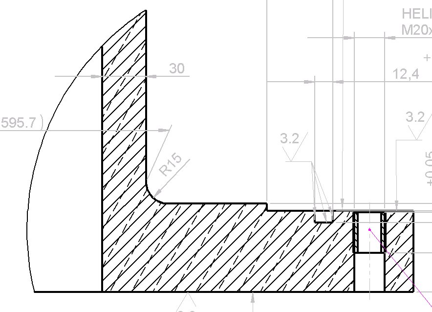

Hi Leute;
Ist schon jemandem aufgefallen, daß eine Schraffur mit gestrichelten Linien(z.B. Bronze/Messing) sehr merkwürdig aussieht? (Siehe Bild) Irgendwie klappt das mit den 45°-Winkeln nicht. Oder mache ich was falsch??
Thomas

Hallo Thomas,
mit welcher SW-Version arbeitest Du? In SolidWorks 2001 SP7 funktioniert die Schraffur einwandfrei!
Übrigens ist eine Schraffur im SW standardmäßig immer mit einem 0° Winkel angegeben, auch wenn die Linien im 45° Winkel dargestellt werden. Soll die Schraffur nun gegengerichtet werden, mußt du einen Winkel von 90° angeben. Ist ein bischen Gewöhnungsbedürftig.

Hi Michael; Danke für Deine Antwort;
Tja; wie immer bin ich die große Ausnahme. Arbeite ebenfalls mit 2001/SP7, nur ohne einwandfreie Schaffur.
Das gleiche betrifft aber auch noch 6 andere Arbeitsplätze in meiner unmittelbaren Nähe.
Gibt es vielleicht eines Datei mit der Schraffur, die man bearbeiten oder zumindest austauschen kann?
PS.: Habe mal 45°-Einstellung ausprobiert. Sollte eigentlich senkrechte Linien ergeben. Die durchgezogenen waren Senkrecht, die gestrichelten unter ca. 15°.
Thomas

Hi Thomas,
Du kannst die Schraffuren in der GUI von SolidWorks nicht direkt bearbeiten. ImDie Datei ...\SolidWorks\Lang\German\sldwks.ptn beschreibt aus Sicht eines sehr bekannten CAD Systems  die Schraffuren für SolidWorks. Hier kannst Du die Schraffuren ändern, hinzufügen, oder nicht gebrauchte entfernen, na ja, bis zum nächsten SP jedenfalls

Hi BlackWidow
Stimmt; Ähnlichkeit ist da. Eigentlich müßte es da einen Rüffel wegen Plagiatismus geben  . Oder kaufen die sich sowieso demnächst gegenseitig??
Werd' mal gucken, ob durch Änderung der Datei was an meinen Schraffs zu retten ist.
