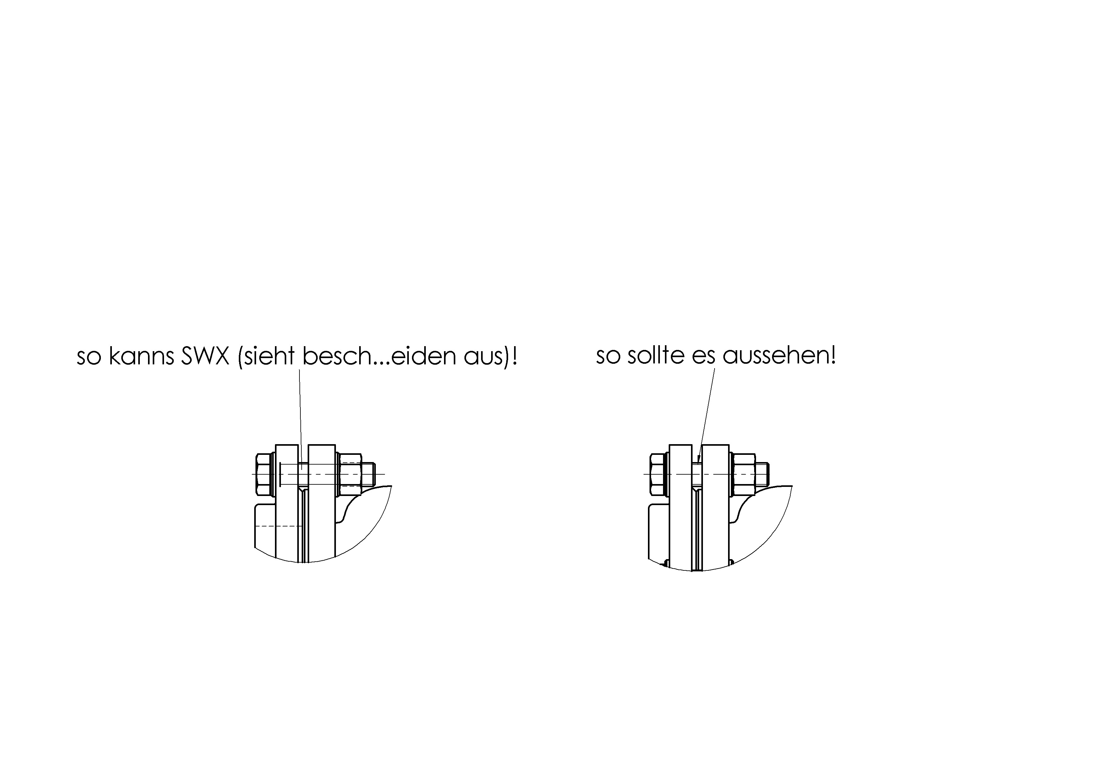

Hallo allerseits,
ich kämpfe grad mal wieder mit einer Baugruppe in der einige mehrere Verschraubungen von Flanschen drin sind. Leider hat SWXSolidWorks immer noch keine vernünftige Darstellung von Gewinden bzw. teilweise sichtbaren und teilweise verdeckten Gewinden. Oder ich habs noch nicht gecheckt wie die Gewinde zu behandeln sind. Mein Stand ist: entweder gar keine Gewindedarstellung oder nur komplett möglich. Nur eben teilweise sichtbar geht halt nicht! Im Moment laß ich die Gewindedarstellungen also meistens ganz weg. Das kann aber nicht eine Dauerlösung sein. Da wir hier in Schwabach sicher nicht die einzigen sind, die irgendwelche Teile miteinander verschrauben, könnte ich mir vorstellen, daß sich bestimmt schon jemand Gedanken zu diesem Thema gemacht hat. Kann mir jemand eine gute praktikable Lösung nennen(damit mein ich nicht die Gewindedarstellung per Skizze einzuzeichnen)?

Aloha Joachim,
eine ordentliche Lösung kann ich Dir hier leider auch nicht anbieten, aber die Leute in der Werkstatt haben sich noch nicht beschwert, dass bei halb geschnittenen Gewinden die Gewindedarstellung komplett ist. Ich versuche meistens meine Schnitt so zu legen, dass ich die Gewinde komplett erwische. Wenn jemand was besseres weiss, wäre ich auch sehr dran interessiert.

Hallo Kalle,
danke für die Antwort, ich mein aber keine Schnitte sonder ganz normale Ansichten!

Aloha Joachim
Dann hab ich das wohl falsch verstanden. Sieht das dann so aus wie in dem angehängten Bild?
Dazu fällt mir dann auch nix mehr ein.
Warten wir also wieder mal auf eine Reaktion von der Solidworks-Entwicklerseite ;-)
Bis dann
Kalle

Hallo Kalle,
so ähnlich wie von Dir dargestellt oder auch wie in der von mir angehängten Datei. Ist irgendwie ärgerlich, daß SWXSolidWorks die Gewinde als Beschriftung darstellt, so daß die Gewindelinien nicht wie normale Körperkanten gehandhabt werden können!
